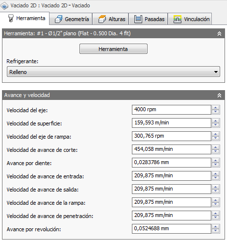

Parámetros de la ficha Herramienta
Refrigerante
Seleccione el tipo de refrigerante que se utiliza con la herramienta de mecanizado. No todos los tipos funcionan con todos los posprocesadores de máquina.
Avance y velocidad
Parámetros de corte del eje y velocidad de avance.

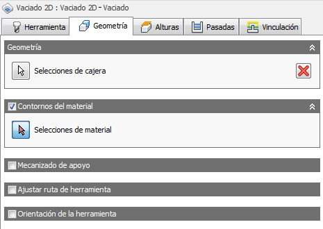

Parámetros de la ficha Geometría
Geometría
Seleccionar caras, aristas o bocetos. Puede eliminar material del interior de una cajera o del exterior de un soporte para fiador vertical.
  1. Mecanizado de cajera cerrada
  2. Mecanizado de cajera abierta
  3. Mecanizado de soporte para fiador vertical
Selección de cajera
Seleccione una cara, una arista o un boceto para definir el contorno de mecanizado. Utilice la selección de aristas para áreas con agujeros o cajeras dentro de las cajeras. En el caso de soportes para fiadores verticales, seleccione el contorno exterior del soporte para fiador y active la opción Contornos del material siguiente. La ruta de herramienta se calculará entre el contorno seleccionado y el área de material exterior.
Seleccionar caras, aristas o bocetos. Utilice la selección de aristas para áreas con agujeros o cajeras dentro de las cajeras.
  1. Selección de cara de cajera cerrada
  2. Selección de cara de cajera abierta
  3. Selección de arista de soporte para fiador vertical. Se muestra con el contorno del material
Si está activada, se calcula la ruta de herramienta para considerar los contornos de material definidos o un contorno seleccionado. El contorno por defecto es el cuadro Material especificado en la Configuración. También puede seleccionar aristas del modelo o un contorno de boceto. Esto proporciona espacio libre adicional para los movimientos de entrada y salida. Puede limitar o extender el área de mecanizado. Déjela desactivada para cajeras de contorno cerrado.
Selecciones de material: seleccione un contorno cerrado para definir el área de mecanizado. No se necesita seleccionar nada para mecanizar el cuadro Material especificado en la Configuración. Si selecciona un contorno más grande que el material, se extiende el área de corte. Puede ser útil para los tamaños de material irregulares. El contorno de mecanizado seleccionado puede tener cualquier forma.
Seleccione aristas o bocetos para definir el contorno de corte.
  1. Calculado desde el material: no es necesario seleccionar nada
  2. Si selecciona un boceto más grande que el material, se extiende el área de corte
  3. El área seleccionada puede tener cualquier tamaño o forma
Nota: No se trata de un contorno de contención, ya que la herramienta se aproximará desde fuera del área seleccionada.

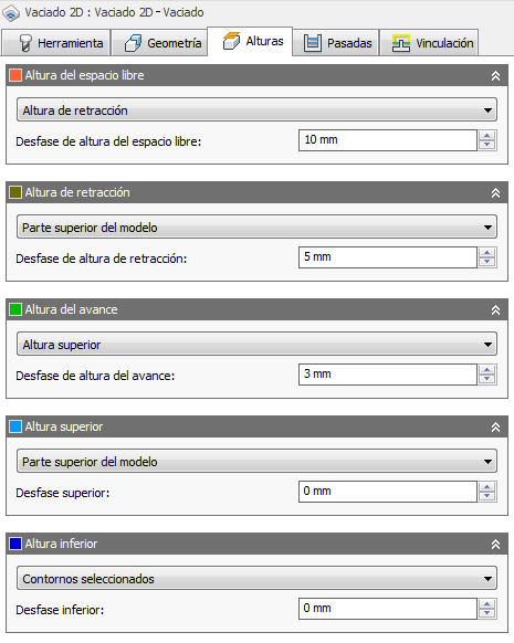

Parámetros de la ficha Alturas
Altura del espacio libre
La altura del espacio libre es la primera altura a la que herramienta se desplaza en su camino hacia el principio de la ruta de herramienta.
Desfase de altura del espacio libre:
El Desfase de altura del espacio libre se aplica y guarda relación con la selección de Altura del espacio libre en la lista desplegable anterior.
Altura de retracción
La Altura de retracción define la altura a la que la herramienta se desplaza antes de la siguiente pasada de corte. La Altura de retracción debería definirse por encima de la Altura del avance y Superior. La Altura de retracción se utiliza junto con el desfase posterior para establecer la altura.
Desfase de altura de retracción:
El Desfase de altura de retracción se aplica y es relativo a la selección de Altura de retracción en la lista desplegable anterior.
Altura del avance
La altura de avance define la altura a la que se dirige la herramienta antes de cambiar a la velocidad de avance/penetración para introducir la pieza. La altura del avance debería definirse por encima de la Parte superior. Una operación de taladrado utiliza esta altura como la altura del avance inicial y la altura de retracción de picoteo. La altura del avance se utiliza junto con el desfase posterior para establecer la altura.
Altura del avance
Desfase de altura del avance:
El Desfase de altura del avance se aplica y guarda relación con la selección de Altura del avance en la lista desplegable anterior.
Altura superior
La Altura superior define la altura que describe la parte superior del corte. La Altura superior debería definirse por encima de la Parte inferior. La Altura superior se utiliza junto con el desfase posterior para establecer la altura.
Altura superior
Desfase superior:
El Desfase superior se aplica y guarda relación con la selección de Altura superior en la lista desplegable anterior.
Altura inferior
La Altura inferior determina la altura/profundidad del mecanizado final y la menor profundidad a la que la herramienta desciende en el material. La Altura inferior debería definirse por debajo de la Superior. La Altura inferior se utiliza junto con el desfase posterior para establecer la altura.
Altura inferior
Desfase inferior:
El Desfase inferior se aplica y guarda relación con la selección de Altura inferior en la lista desplegable anterior.

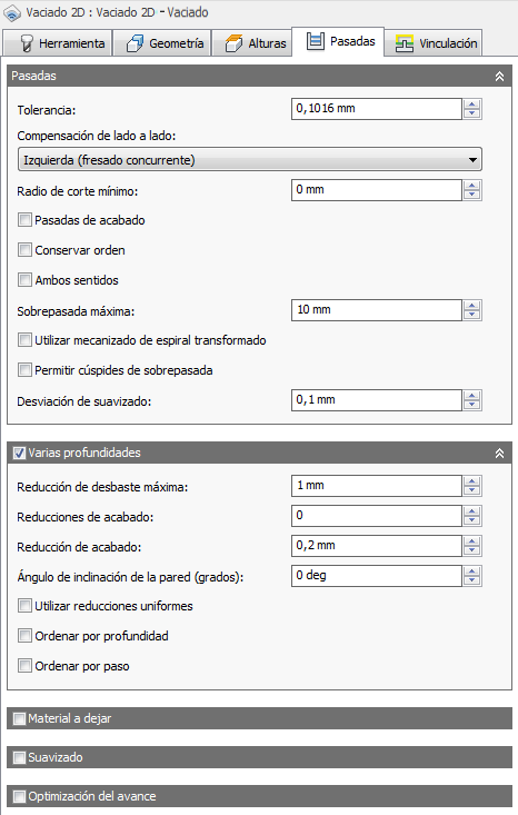

Parámetros de la ficha Pasadas
Tolerancia:
Tolerancia utilizada al linealizar geometría como, por ejemplo, splines y elipses. La tolerancia se toma como la distancia de cuerda máxima.
Tolerancia libre 0,100
Tolerancia reducida 0,001
El movimiento de contorneo de la máquina CNC se controla mediante los comandos G1 de línea y G2/G3 de arco. Para que esto sea posible, CAM linealiza las rutas de herramienta de spline y superficie para acercarlas, y crea muchos segmentos de línea cortos para aproximarse a la forma deseada. La precisión con que la ruta de herramienta se ajusta a la forma deseada depende en gran medida del número de líneas utilizado. El uso de más líneas proporciona una ruta de herramienta más aproximada a la forma nominal de la spline o superficie.
Insuficiencia de datos
Siempre es tentador usar tolerancias muy ajustadas, pero existen compensaciones, tales como tiempos de cálculo de ruta de herramienta más prolongados, archivos de código G de gran tamaño y movimientos de línea muy cortos. Las dos primeras no suponen un gran problema, ya que Autodesk HSM realiza el cálculo muy rápido y los controles más modernos tienen 1 MB de RAM como mínimo. Sin embargo, los movimientos de línea cortos, en combinación con velocidades de avance altas, pueden causar un fenómeno que se conoce como "insuficiencia de datos".
La insuficiencia de datos se produce cuando el control se satura con datos que no puede mantener. Los controles de CNC solo pueden procesar un número finito de líneas de código (bloques) por segundo. Es posible que la cantidad sea de tan solo 40 bloques/segundo en máquinas antiguas y de 1000 bloques/segundo o más en máquinas más modernas, como el control Haas Automation. Los movimientos de línea cortos y las velocidades de avance altas pueden forzar una velocidad de procesamiento superior a la que el control puede gestionar. Si esto sucede, la máquina debe detenerse después de cada movimiento y esperar al siguiente servomando desde el control.
Compensación de lado a lado:
Este parámetro determina el lado de la ruta de herramienta desde el cual está desfasado el centro de la herramienta. Elija entre la compensación de lado a lado Izquierda (fresado concurrente) o la compensación de lado a lado Derecha (fresado convencional).
Fresado concurrente
Fresado convencional
El fresado concurrente se puede entender como el cortador que ''gira a lo largo'' de la superficie que corta. Generalmente, esto ofrece un mejor acabado en la mayoría de metales, pero requiere una buena rigidez de la máquina. Con este método, las virutas comienzan con el espesor máximo y se hacen más delgadas hacia el final del corte, lo que significa más calor en la viruta y menos en la pieza.
Con fresado convencional, el cortador ''rotar y se aleja'' de la superficie que corta. Este es el método más habitual que se utiliza con máquinas manuales o menos rígidas. Tiene algunas ventajas, e incluso puede proporcionar un mejor acabado al mecanizar ciertos materiales, incluidas algunas maderas.
Pasadas de acabado
Active esta opción para realizar las pasadas de acabado con el lado de la herramienta.
Con pasadas de acabado
Sin pasadas de acabado
Número de pasadas de acabado:
Fuerza la entrada y salida completa en cada pasada de acabado.
Activadas
Desactivada

Sobrepasada:
Distancia máxima entre las pasadas de acabado.
Direcciones en todas las pasadas de acabado
Sin solapamiento de acabado
Solapamiento de acabado de 0,25"
Nota: Los parámetros del cabezal se definen en la ficha Vinculación.
Velocidad de avance de acabado:
Velocidad de avance utilizada para la pasada de acabado final.
Repetir pasada de acabado
Active esta opción para realizar la última pasada de acabado dos veces y eliminar el material que ha quedado debida a la flexión de la herramienta.
Solapamiento de acabado:
El solapamiento de acabado es la distancia que la herramienta recorre más allá del punto de entrada antes de salir. La especificación de un solapamiento de acabado garantiza que el material del punto de entrada se limpie correctamente.
Nota: El solapamiento de acabado sigue el contorno seleccionado, por lo que es seguro especificar un solapamiento amplio.
Conservar orden
Especifica que las operaciones se mecanizarán en el orden en que se han seleccionado. Si esta opción no está seleccionada, Autodesk HSM optimiza el orden de corte.
Ambos sentidos
Especifica que la operación utiliza tanto el fresado concurrente como convencional para mecanizar perfiles abiertos.
Sobrepasada máxima:
Especifica la sobrepasada horizontal máxima entre las pasadas.
Nota: No es lo mismo que los parámetros de carga óptima con rutas de limpieza adaptativa. Con el desbaste 2D heredado, la herramienta sigue viendo la inserción completa del cortador durante la transición de una pasada a la siguiente.

Varias profundidades
Especifica que se deben tomar varias profundidades.
Con cortes de varias profundidades
Sin cortes de varias profundidades
Nota: Las estrategias de limpieza adaptativa permiten cortes de profundidades mucho más agresivas que las cajeras 2D predecesoras.
Reducción máxima
Especifica la distancia para la reducción máxima entre niveles Z. La reducción máxima se aplica a toda la profundidad, menos cualquier material restante y pasada de acabado.
  • La última pasada de desbaste puede ser inferior a la reducción máxima
  • Se muestra sin reducción de acabado
  • Se muestra sin material radial adicional

Material axial a dejar
La especificación de un valor de material axial positivo provoca que quede material en las áreas superficiales de la pieza.
Para las superficies que no son exactamente horizontales, Autodesk HSM interpola entre los valores de material axial y radial (pared) a dejar, de modo que el material que queda en la dirección axial de estas superficies puede ser diferente del valor especificado, en función de la inclinación de la superficie y el valor de material radial a dejar.
Si se cambia el material radial a dejar, el material axial a dejar se define automáticamente en la misma cantidad, a menos que se introduzca manualmente el valor de material axial a dejar.
Para las operaciones de acabado, el valor por defecto es 0 mm (0 pulg.), es decir, no se deja material.
Para las operaciones de desbaste, se deja una pequeña cantidad de material por defecto, que se puede eliminar posteriormente mediante una o varias operaciones de acabado.
Material a dejar negativo
Si se utiliza un valor de material a dejar negativo, la operación de mecanizado elimina material más allá de la forma del modelo. Esta opción se puede utilizar para mecanizar electrodos con un explosor, donde el tamaño del explosor sea igual al valor de material a dejar negativo.
Ambos valores de material radial y axial a dejar pueden ser números negativos. No obstante, cuando se utiliza un cortador de bola o de radio con un valor de material a dejar negativo mayor que el radio de esquina, el valor de material axial a dejar negativo debe ser menor o igual que el radio de esquina.
Suavizado
Suaviza la ruta de herramienta mediante la eliminación de los puntos excesivos y los arcos accesorios cuando es posible dentro de la tolerancia de filtrado especificada.
Suavizado desactivado
Suavizado activado
El suavizado se utiliza para reducir el tamaño del código sin que ello afecte a la precisión. El suavizado sustituye líneas colineales por una línea y arcos tangentes para reemplazar varias líneas en áreas curvas.
Los efectos del suavizado pueden ser considerables. El tamaño del archivo de código G se puede reducir un 50 % o más. La máquina funcionará de forma más rápida y constante, y mejorará el acabado de la superficie. La cantidad de reducción de código depende de cómo la ruta de herramienta se preste al suavizado. Las rutas de herramienta situadas principalmente en un plano principal (XY, XZ, YZ), como las rutas paralelas, se filtran bien. Las otras, como las de festoneado 3D, se reducen menos.
Tolerancia de suavizado:
Especifica la tolerancia de filtro de suavizado.
El suavizado funciona mejor cuando la Tolerancia (la precisión con la que se genera la ruta linealizada original) es igual o mayor que la Tolerancia de suavizado (accesorio de arco de línea).
Nota: La tolerancia total, o la distancia que la ruta de herramienta puede desviarse de la forma de superficie o spline ideal, es la suma de la Tolerancia de corte y la Tolerancia de suavizado. Por ejemplo, si se define una tolerancia de corte de 0,0004 pulgadas y una tolerancia de suavizado de 0,0004 pulgadas, la ruta de herramienta puede variar con respecto a la superficie o spline original hasta 0,0008 pulgadas de la ruta ideal.
Optimización del avance
Especifica que el avance debería reducirse en las esquinas.
Cambio direccional máximo:
Especifica el cambio angular máximo permitido antes de la reducción de la velocidad de avance.
Radio de avance reducido:
Especifica el radio mínimo permitido antes de la reducción del avance.
Distancia de avance reducida:
Especifica la distancia de reducción del avance antes de una esquina.
Velocidad de avance reducida:
Especifica la velocidad de avance reducida que se va a utilizar en las esquinas.
Solo las esquinas interiores
Actívela para solo reducir la velocidad de avance en las esquinas interiores.

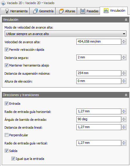

Parámetros de la ficha Vinculación
Modo de velocidad de avance alta:
Especifica cuando los movimientos rápidos deben generarse como rápidos verdaderos (G0) y cuando deben generarse como movimientos de velocidad de avance alta (G1).
Normalmente, este parámetro está definido para evitar colisiones en movimientos rápidos en las máquinas que realizan movimientos de "pata de perro" a una velocidad alta.
Velocidad de avance alta:
Velocidad de avance de los movimientos rápidos que se generan como G1 en lugar de como G0.
Permitir retracción rápida
Si esta opción está activada, las retracciones se realizan como movimientos rápidos (G0). Desactivar para forzar las retracciones a la velocidad de avance de salida.
Distancia segura:
Distancia mínima entre la herramienta y las superficies de la pieza durante los movimientos de retracción. La distancia se mide después de aplicar el material a dejar, de modo que si se utiliza un valor de material a dejar negativo, deberán tomarse precauciones para garantizar que la distancia segura sea suficiente para evitar colisiones.
Mantener herramienta abajo
Si esta opción está activada, la estrategia evita la retracción cuando la distancia hasta la siguiente área está por debajo de la distancia de suspensión especificada.
Distancia de suspensión máxima:
Especifica la distancia máxima permitida para los movimientos de suspensión.
Distancia de suspensión máxima de 1"
Distancia de suspensión máxima de 2"
Altura de elevación:
Especifica la distancia de elevación durante los movimientos de reubicación.
Altura de elevación 0
Altura de elevación 0,1 pulg
Entrada
Active esta opción para generar una entrada.
Entrada
Radio de entrada guía horizontal:
Especifica el radio de movimientos de entrada horizontales.
Ángulo de barrido de entrada:
Especifica el barrido del arco de entrada.
Ángulo de barrido a 90 grados
Ángulo de barrido a 45 grados
Distancia de entrada lineal:
Especifica la longitud del movimiento de entrada lineal para el que debe activarse la compensación de radio en el controlador.
Perpendicular
Reemplaza las extensiones tangenciales de los arcos de entrada/salida por un movimiento perpendicular al arco.
Mostrado con entrada/salida perpendicular
Ejemplo: un taladro que se tiene arcos guía lo más grandes posible (cuanto mayor es el arco menor es el riesgo de marca de parada del seguidor), y donde una dirección lineal tangente no sea posible porque se extendería por el lado del taladro.
Radio de entrada guía vertical:
Radio del arco vertical que suaviza el movimiento de entrada a medida que avanza hasta la propia ruta de herramienta.
Salida
Active esta opción para generar una salida.
Salida
Igual que la entrada
Especifica que la definición de salida debe ser idéntica a la definición de guía entrada.
Distancia de salida lineal:
Especifica la longitud del movimiento de salida lineal para el que debe desactivarse la compensación de radio en el controlador.
Radio de salida guía horizontal:
Especifica el radio de los movimientos de salida horizontales.
Radio de salida horizontal
Radio de salida vertical:
Especifica el radio de salida vertical.
Ángulo de barrido de salida:
Especifica el barrido del arco de salida.
Perpendicular
Ejemplo: un taladro que tiene arcos guía lo más grandes posible (cuanto mayor es el arco menos riesgo de marca de parada del seguidor), y donde una dirección lineal tangente no sea posible porque se extendería por el lado del taladro.

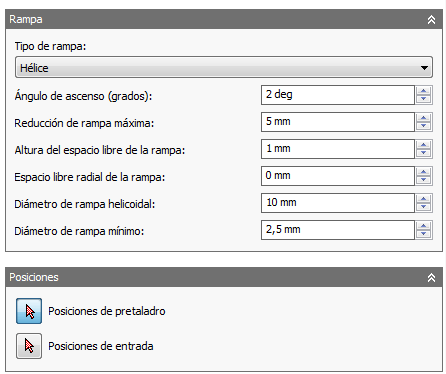

Tipo de rampa:
Especifica el modo en que desciende el cortador para cada profundidad de corte.
Penetrar fuera del material
Zigzag
Observe las transiciones suaves en el tipo de rampa Zigzag.
Pretaladro
Para usar la opción Pretaladro, deben definirse las ubicaciones de pretaladro.
Perfil
Penetración
Suavizar perfil
Hélice
Ángulo de ascenso (grados)
Especifica el ángulo de ascenso máximo de la hélice durante el corte.
Reducción de rampa máxima:
Especifica la reducción máxima por revolución en el perfil de ascenso. Este parámetro permite restringir la carga de la herramienta al realizar cortes de anchura completa durante el ascenso.
Altura del espacio libre de la rampa
La altura por encima del material donde la hélice inicia su rampa.
Espacio libre radial de la rampa:
Especifica la distancia mínima hasta el contorno de hélice de entrada.
Diámetro de rampa helicoidal
El diámetro máximo que se va a utilizar para una entrada helicoidal en la cavidad.
Un valor óptimo hace que la herramienta se solape con su centro, mientras aún mantiene el mandrinado helicoidal máximo para la entrada en la cavidad. El objetivo es una buena evacuación de virutas. Si el valor es mayor que el diámetro de la herramienta, puede dejar un soporte para fiador vertical en el centro de la hélice.
Valor de 1,8 x diám.
Valor de 0,8 x diám.
Diámetro de rampa mínimo
El diámetro de rampa helicoidal más pequeño que se acepta.
Este valor siempre debe ser menor que el diámetro de rampa helicoidal, de modo que el sistema pueda calcular un rango adecuado para la cajera o el canal disponible. Los diámetros más pequeños pueden reducir la evacuación de virutas, crear movimiento en la máquina de empuje y provocar la rotura de la herramienta.
Posiciones de pretaladro
Seleccione puntos donde se hayan taladrado agujeros para proporcionar espacio libre para que el cortador entre en el material.
Posiciones de entrada
Seleccione la geometría cercana a la ubicación en la que desea insertar la herramienta.
