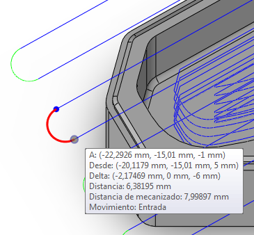

Puede medir las distancias entre las posiciones de la ruta de herramienta con estos pasos:
  1. Haga clic en el punto donde desea iniciar la medición. Puede necesitar ocultar la herramienta de antemano mientras la herramienta se desplaza a la posición elegida.
  2. Pulse y mantenga pulsada la tecla Mayús.
  3. Mueva el ratón sobre otros puntos cualesquiera de la ruta de herramienta. Una información de herramientas muestra las coordenadas, la distancia delta (X,Y,Z), la distancia de espacio y la distancia de mecanizado.
