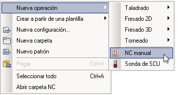

en la cinta de opciones. También puede hacer clic con el botón derecho en cualquier lugar del Navegador de CAM y seleccionar Nueva operación en el menú contextual emergente.
Acceso a NC manual desde el menú contextual Nueva operación

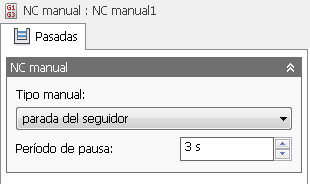

A continuación, seleccione NC manual en el menú y elija el tipo adecuado de entrada NC desde el menú desplegable Tipo manual:.
Edición de dos tipos de entradas NC manual: Comentario y Parada del seguidor
