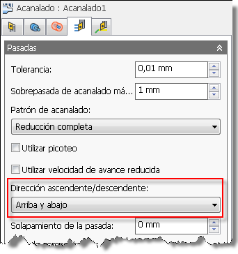

En la estrategia Acanalado de torneado, el parámetro Dirección ascendente/descendente controla la dirección de las pasadas de acabado y puede ser Arriba y abajo, Solo hacia abajo o Solo hacia arriba.
El parámetro Dirección ascendente/descendente del acanalado

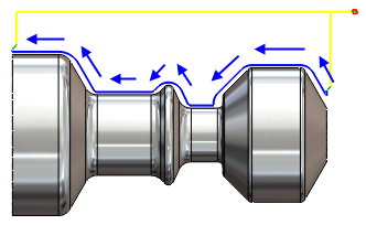

Al utilizar una herramienta de acanalado, a menudo, es conveniente utilizar la opción Solo hacia abajo. El siguiente ejemplo muestra la misma ruta de herramienta en los tres casos diferentes.
Dirección Arriba y abajo
Dirección Solo hacia abajo
Dirección Solo hacia arriba
