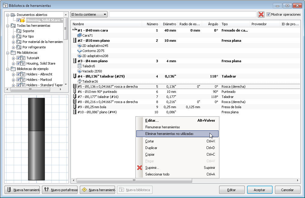

Autodesk HSM permite eliminar fácilmente todas las herramientas no utilizadas con tan solo hacer clic con el botón derecho en la biblioteca o la lista de herramientas y elegir Eliminar herramientas no utilizadas en el menú contextual emergente.
Pieza de ejemplo antes de eliminar herramientas no utilizadas

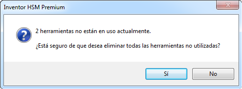

Solicitud para eliminar herramientas no utilizadas

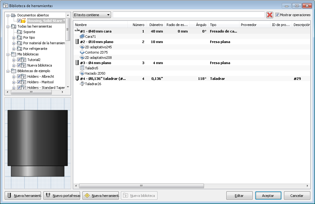

Pieza de ejemplo después de eliminar herramientas no utilizadas
