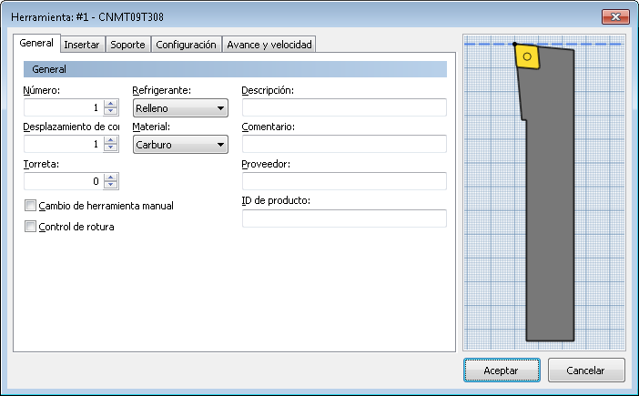

Parámetros de la ficha General
Número:
Número utilizado para seleccionar la herramienta en la máquina CNC.
Desplazamiento de compensación:
Índice de desplazamiento de compensación de la herramienta utilizado para el torneado.
Torreta:
Especifica la torreta de la herramienta.
Cambio de herramienta manual
Active esta opción para forzar un cambio de herramienta manual en máquinas con cambiador de herramienta automático.
Control de rotura
Active esta opción para comprobar la rotura de la herramienta tras el uso.
Refrigerante:
El tipo de refrigerante que se utiliza con la herramienta.
Material:
Material de la herramienta.
Descripción:
Descripción textual de la herramienta. Esta descripción se incluye en el nombre de la herramienta que se muestra en todo Autodesk HSM.
Comentario:
Un comentario de texto para la herramienta. El comentario se suele incluir en la salida en el posprocesador.
Proveedor:
Proveedor de la herramienta. Utilice este valor para identificar la herramienta específica que se utiliza.
ID de producto:
El identificador (ID) del proveedor para la herramienta. Utilice este valor para identificar la herramienta específica que se utiliza.

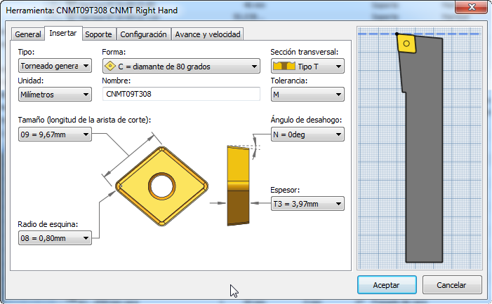

Parámetros de la ficha Insertar
Tipo:
Tipo de herramienta.
Unidad:
La unidad de la herramienta (milímetros o pulgadas).
Forma:
Especifica la forma de la inserción.
Nombre:
Sistema de codificación de números y letras para describir la forma de inserción, las cotas y los parámetros importantes.
Tamaño (longitud de la arista de corte):
El tamaño de la inserción.
Radio de esquina:
El radio de esquina de la inserción.
Sección transversal:
Especifica el agujero y la forma del rompevirutas de la inserción.
Tolerancia:
Esta es la variación permitida en el tamaño dimensional de la inserción.
Ángulo de desahogo:
Especifica el borrador en las caras de la inserción que entra en contacto con el material durante el mecanizado.
Espesor:
El espesor de la inserción.
Longitud total:
Especifica la longitud total de la herramienta.
Anchura del acanalado:
Especifica el diámetro del morro de la herramienta de acanalado.
Anchura:
Especifica la anchura de la herramienta.
Paso de rosca:
Paso de rosca de la rosca, especificada como la distancia vertical entre los dientes de la rosca.
Orificio interior roscado
Esta opción permite el mecanizado de roscas internas.

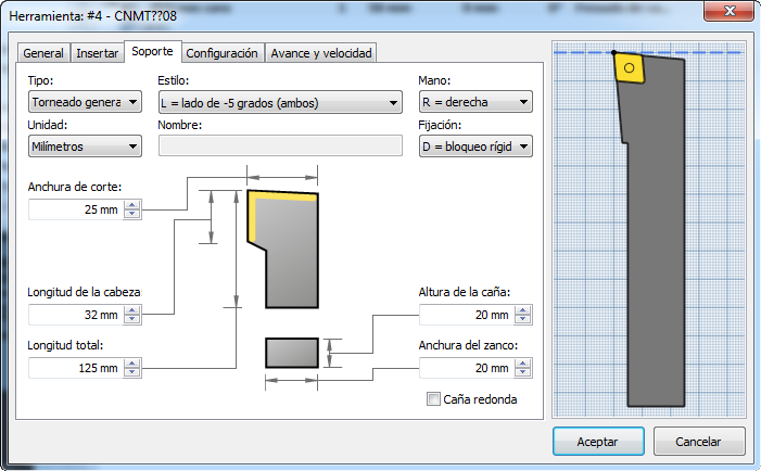

Parámetros de la ficha Soporte
Tipo:
Unidad:
Estilo:
Especifica la forma del soporte.
Mano:
El lado de la herramienta con respecto a la pieza.
Fijación:
Especifica el modo en que la inserción se fija en el soporte.
Anchura de corte:
La anchura de la cabeza del porta herramientas.
Longitud de la cabeza:
La longitud de la cabeza del porta herramientas.
Longitud total:
Especifica la longitud total del soporte.
Altura de la caña:
La altura de la caña del soporte.
Anchura del zanco:
La anchura del zanco del soporte.
Caña redonda
Al activar esta opción, se especifica una caña cilíndrica para el soporte.

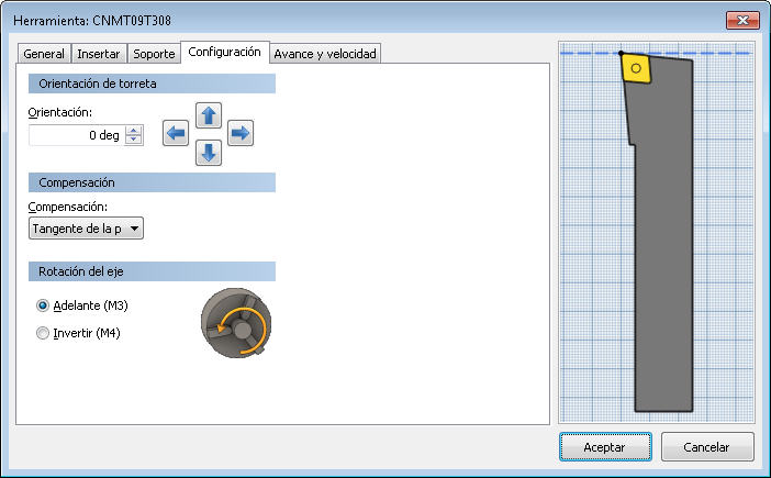

Parámetros de la ficha Configuración
Orientación:
El ángulo de la herramienta con respecto a la dirección de corte.
Compensación:
Especifica el tipo de compensación para la herramienta.
Adelante (M3)
El eje gira en sentido horario.
Invertir (M4)
Si se selecciona, se invierte la rotación del eje.

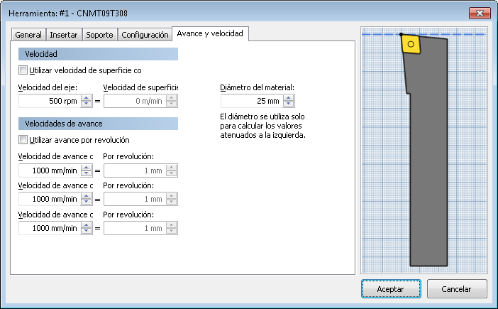

Parámetros de la ficha Avance y velocidad
Velocidad
Utilizar velocidad de superficie constante.
Velocidad del eje:
Velocidad de rotación del eje.
Velocidad de superficie:
Velocidad del eje expresada como la velocidad de la herramienta en la superficie.
Velocidades de avance
Utilizar avance por revolución.
Velocidad de avance de corte:
Avance utilizado en los movimientos de corte.
Velocidad de avance de entrada:
Avance utilizado para la entrada en un movimiento de corte.
Velocidad de avance de salida:
Avance utilizado para la salida de un movimiento de corte.
Diámetro:
Diámetro del cortador.
