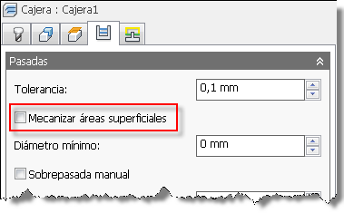

La opción Mecanizar áreas superficiales aparece en la ficha Pasadas en las estrategias de niveles Z fijos, como Limpieza de cajera y Acabado de contorno. Esta opción resulta útil en piezas con paredes empinadas, así como áreas o cajeras que son casi planas (áreas superficiales).
En una pieza similar a la siguiente, al activar la opción se insertan niveles Z adicionales donde sea necesario para lograr el acabado que se desea obtener.

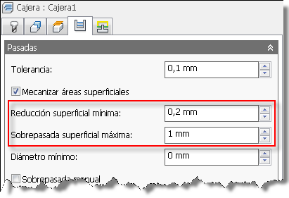

Cuando se activa la casilla de verificación Mecanizar áreas superficiales, aparecen los dos parámetros de control:
Parámetros de áreas superficiales
Reducción superficial mínima:
Este parámetro controla la reducción mínima permitida entre los niveles Z adicionales y tiene prioridad sobre la sobrepasada superficial máxima.
Sobrepasada superficial máxima:
Este parámetro controla la sobrepasada utilizada para detectar áreas donde deben insertarse niveles Z adicionales. Si la reducción normal tiene como resultado una sobrepasada que supera este valor, se insertan niveles adicionales hasta que se alcanza la sobrepasada o la reducción mínima.
