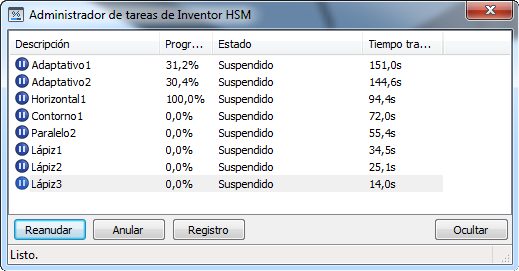

Autodesk HSM permite seguir trabajando en Inventor mientras se generan rutas de herramienta en segundo plano. La interfaz principal para controlar la generación de rutas de herramienta es el Autodesk HSM Inventor HSM Pro.
El Administrador de tareas con varias operaciones ejecutándose simultáneamente en un sistema con cuatro núcleos
Por defecto, el Administrador de tareas bloquea el resto de la interfaz de usuario. Esto permite que el núcleo utilice todos los recursos de la CPU, puesto que el resto de Autodesk HSM y de Inventor está inactivo. Sin embargo, si no se desea esperar a que la generación termine, simplemente haga clic en el botón Ocultar del cuadro de diálogo. Esto permite seguir trabajando mientras la ruta de herramienta aún se está calculando en segundo plano.

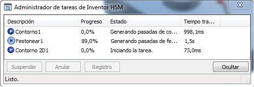

Puede controlar la generación directamente desde el Navegador de CAM. El estado y el progreso de cada operación que se están recalculando aparecen en el navegador entre corchetes después del nombre de la operación.
Progreso en el Navegador de CAM
Observe que la vista preliminar de la ruta de herramienta en el modelo se actualiza a medida que se genera la ruta de herramienta. Esto permite anular una operación en las primeras fases si algún elemento está configurado incorrectamente (como una vista de herramienta, reducción o contornos incorrectos), en lugar de tener que esperar a que se genere la ruta de herramienta completa y, a continuación, darse cuenta de que es necesario comenzar de nuevo.

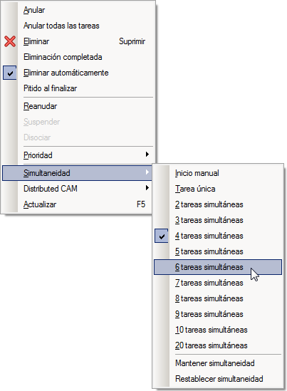

Tareas simultáneas (simultaneidad)
Cuando se regeneran varias tareas, Autodesk HSM ejecuta automáticamente varios trabajos de forma simultánea. Estas tareas corresponden al número de núcleos de CPU en su sistema, ya que suele proporcionar el mejor rendimiento. Si desea modificar este comportamiento, haga clic con el botón derecho en la lista y elija un parámetro Simultaneidad diferente.
Cambio de la cantidad de tareas simultáneas

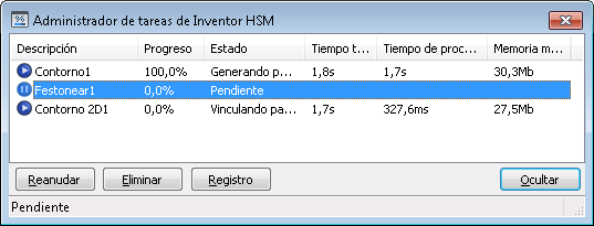

Autodesk HSM se rige por este límite al iniciar tareas automáticamente, pero siempre puede iniciar tareas adicionales manualmente. Para ello, haga clic en el botón Reanudar del cuadro de diálogo Administrador de tareas. Resulta útil al tener un mayor número de tareas en ejecución, pero ha creado tareas adicionales que desea calcular inmediatamente y no esperar a que se complete la ejecución de tareas.
Forzar el inicio de una tarea pendiente
La tarea Contorno 2D se completa antes que las tareas 3D

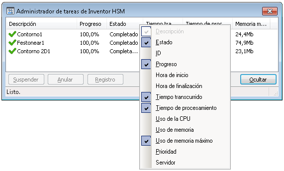

Observe en las imágenes de pantalla visualizadas que están visibles las columnas adicionales: Tiempo de procesamiento y Memoria máxima. Estas, y otras opciones adicionales, se pueden activar haciendo clic con el botón derecho sobre uno de los encabezados de columnas visibles.
Selección de columnas visibles en la lista de tareas
