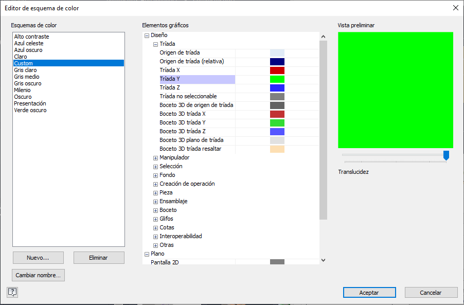

Utilice el Editor de esquemas de color a fin de personalizar los esquemas de color de los elementos gráficos que se utilizan en Inventor.
Procedimiento para cambiar el esquema de color de un elemento gráfico
- Resalte un elemento gráfico:
- Seleccione el color para abrir el cuadro de diálogo Color y cambie el color.
- Haga clic en la barra deslizante y arrástrela bajo Translucidez para cambiar el valor de translucidez.
Procedimiento para añadir o eliminar un esquema de color
- En Esquemas de color, resalte un esquema de color personalizado:
Importante: Al hacer clic en Cancelar en el cuadro de diálogo Opciones de aplicación, se restablecen los cambios realizados en el esquema de color. Para guardar los cambios, debe hacer clic en Aplicar o Aceptar en el cuadro de diálogo Opciones de aplicación.
Reinicie Inventor para utilizar la nueva configuración.
Nota: Utilice los botones Exportar e Importar del cuadro de diálogo Opciones de aplicación para exportar o importar esta configuración hacia y desde el archivo .xml de opciones de aplicación.
