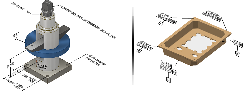

Acerca de las anotaciones 3D y la definición basada en modelos
Utilice notas y anotaciones generales para añadir las anotaciones 3D a una pieza o un ensamblaje.
En un archivo de pieza, utilice el comando Operación de tolerancia y la Nota de perfil general para añadir Acotación y tolerancia geométricas (GD&T) y otra información de fabricación al modelo.
Las anotaciones GD&T en el modelo 3D describen las tolerancias, los controles y la variación admisible en el modelo. El término "definición basada en modelos" hace referencia a un modelo 3D totalmente definido. A menudo, el modelo 3D con anotaciones se envía directamente a la fase de fabricación para crear la pieza física.
GD&T describe los siguientes controles para las operaciones en el modelo:

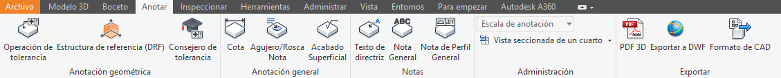

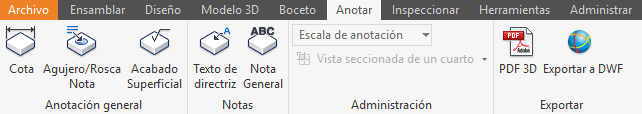

Utilice los comandos disponibles en la ficha Anotar de un archivo de pieza o de ensamblaje para añadir anotaciones 3D al modelo.
Utilice el comando Operación de tolerancia en un archivo de pieza para añadir anotaciones GD&T a un modelo. Utilice el Consejero de tolerancia para comprender el estado del modelo y administrar las anotaciones de operación de tolerancia.
Los flujos de trabajo y la interfaz de usuario para los comandos de anotación 3D son similares a los comandos de anotación del entorno de dibujo. Por ejemplo, después de insertar una anotación o hacer clic en Aceptar en el cuadro de diálogo, puede continuar añadiendo símbolos del mismo tipo.
Consejo: Establezca el filtro Seleccionar anotaciones en la barra de herramientas de acceso rápido para administrar las anotaciones. El filtro Seleccionar anotaciones también admite la selección de ventanas y el comando Todo en cámara.

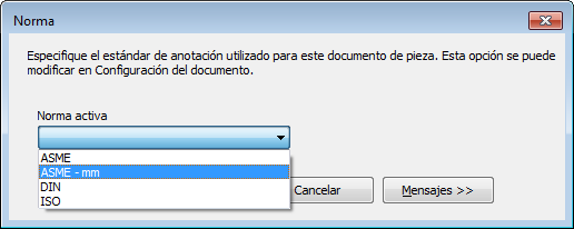

Establecimiento de unidades y normas de anotación 3D
Los cambios realizados en la ficha Unidades de Parámetros del documento no afecta a las anotaciones 3D. Haga clic en la ficha Norma de Parámetros del documento y, a continuación, especifique la norma activa para establecer las unidades. Si no hay ninguna norma activa la primera vez que se use un comando de anotación 3D, se le pedirá que elija una.
