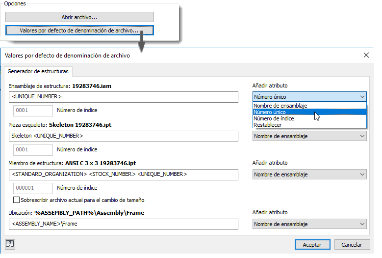

  • Opciones de la aplicación: en la ficha Archivo tiene una nueva sección Valores por defecto de denominación de archivo para el generador de estructuras.
    En el cuadro de diálogo Valores por defecto de denominación de archivos, haga clic en las listas desplegables Añadir atributo para configurar el plan de denominación.
    Presentación de Inventor® Ideas
    Para obtener más información, consulte Ficha Archivo, Opciones de la aplicación.

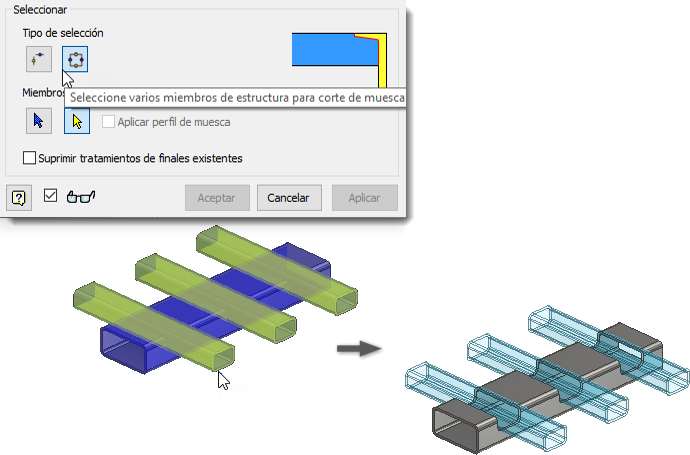

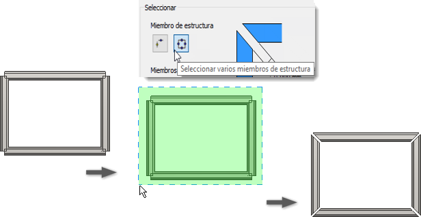

  • Bisel: se ha añadido la opción para seleccionar varios miembros de estructura al cuadro de diálogo. Active la opción para biselar varios miembros a la vez.
  • Muesca: se ha añadido la opción para seleccionar varios miembros de estructura al cuadro de diálogo. Active la opción para incluir varios miembros en la misma operación.
Para obtener más información sobre Bisel y Muesca, consulte Modificación y aplicación de tratamientos de final a las estructuras.

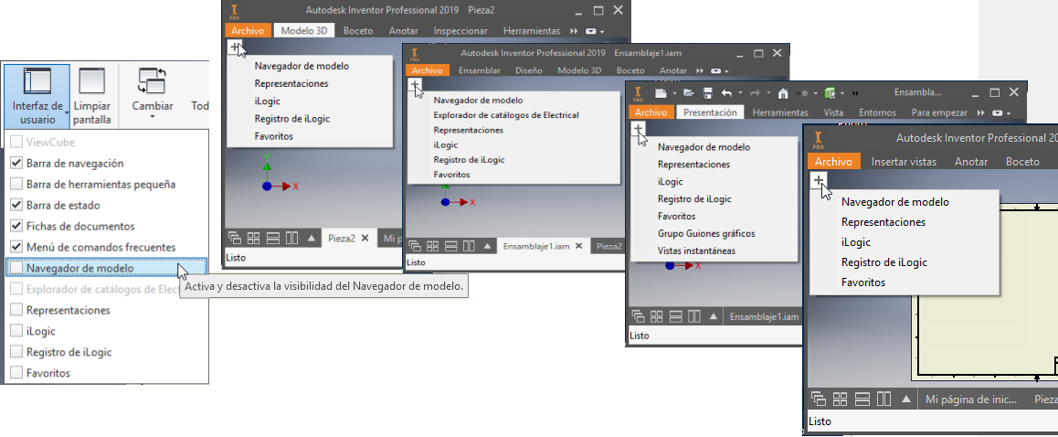

Mejora del acceso al navegador de modelo
Se han añadido puntos de acceso al navegador de modelo para todos los tipos de documento. Si no se muestra el navegador, verá el icono en la esquina superior izquierda de la ventana gráfica. Haga clic en el icono para ver los paneles del navegador disponibles para el documento activo.
Para obtener más información, consulte Navegador de Inventor.

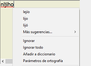

El cuadro de diálogo Asignar formato a texto ahora ofrece en Inventor la funcionalidad de comprobación de ortografía. Cuando esta comprobación está activada, aparece una línea ondulada de color rojo bajo el texto que indica que la palabra no se encuentra en el diccionario activo. Haga clic con el botón derecho para acceder a las opciones que permiten administrar la selección.
Acceda a las opciones para administrar la ortografía y los diccionarios personalizados desde el menú contextual de la línea ondulada de color rojo (Parámetros de ortografía) y desde la ficha General del cuadro de diálogo Opciones de la aplicación.

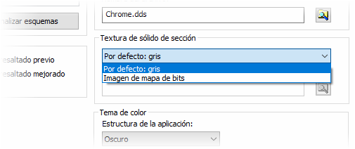

Textura de sólido de sección
En Opciones de la aplicación ficha Color Textura de sólido de sección, puede especificar un mapa de texturas para utilizarlo con las caras de recubrimiento utilizadas en las vistas seccionadas del modelo. El valor por defecto es el color gris. Si desea utilizar otro color, cree una imagen y selecciónela para utilizarla como textura de sólido de sección.
Para obtener más información sobre la opción de la aplicación, consulte Referencia de la ficha Colores (opciones de la aplicación)

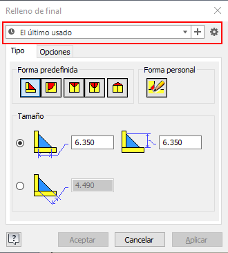

Valores predefinidos para los comandos existentes
Puede usar valores predefinidos para crear anotaciones de dibujos reutilizables.
  • Símbolo de soldadura
  • Relleno de final
  • Símbolo de acabado superficial para anotaciones 2D y 3D
Presentación de Inventor® Ideas:
Para obtener más información, consulte Procedimiento para trabajar con valores predefinidos
Para obtener más detalles sobre las anotaciones 3D, consulte Procedimiento para trabajar con anotaciones generales
Para obtener más detalles sobre soldadura, consulte Procedimiento para añadir o editar anotaciones de soldadura en una vista de dibujo

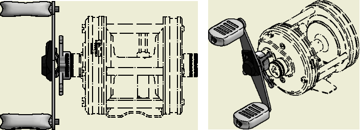

Mejora de la vista de calco
Ya no es necesario utilizar una representación posicional para crear una vista de calco. Ahora puede utilizar cualquier representación de vista para crear una vista de este tipo. Este flujo de trabajo es útil cuando no cambia la posición de los componentes, pero desea enfatizar una determinada pieza o ensamblaje de la vista.
En la imagen siguiente, la vista padre es el ensamblaje de la manivela con sombra, mientras que el calco es otra representación de vista que muestra el resto de los componentes como líneas discontinuas.
Para obtener más información, consulte Procedimiento para trabajar con vistas de calco
