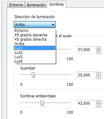

los estilos de iluminación estándar utilizados para la iluminación de una escena del modelo se han separado en tipos de estilo para mejorar la experiencia de administración de estilos. Los dos tipos de estilo se distinguen visualmente mediante diferentes iconos y en las propiedades que se enumeran en el cuadro de diálogo.
Los parámetros de sombra se administran de manera individual en cada estilo de iluminación. Estos parámetros se encuentran en la ficha Sombras de la interfaz de usuario del Editor de estilos. La nueva opción Entorno utiliza la imagen del entorno para definir el parámetro Dirección de sombra.

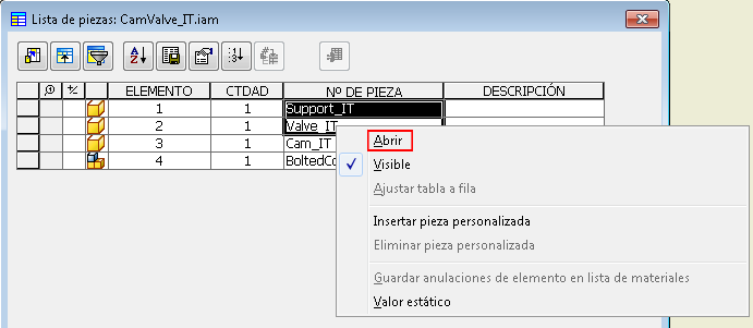

| Sin definir | Abrir dibujo | Ensamblaje
Nota: Se requiere un archivo de dibujo con el mismo nombre que el ensamblaje activo.
| Sin definir | Abrir dibujo | Presentación
Nota: Se requiere un archivo de dibujo con el mismo nombre de archivo que la presentación activa.

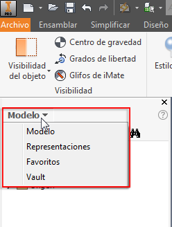

| Alt+A | Cambiar panel de navegador hacia atrás | Herramientas |
| Alt+S | Cambiar panel de navegador hacia delante | Herramientas |
| Alt+T | Activar/desactivar estado transparente | Ensamblaje |
| Alt+V | Visibilidad | Ensamblaje |
Los nuevos comandos de activación/desactivación Cambiar panel de navegador hacia delante y Cambiar panel de navegador hacia atrás están disponibles como comandos de acceso directo de teclado configurables en Herramientas
comando Personalizar. Esta mejora permite avanzar o retroceder por los paneles del navegador disponibles en el navegador de modelo de Inventor, por ejemplo: Favoritos, Representaciones y Vault.
