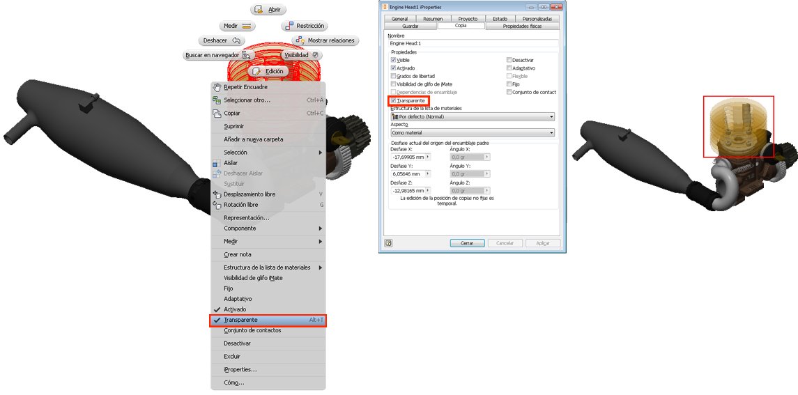

Convierta los componentes en transparentes
Ahora puede activar y desactivar la transparencia en un ensamblaje sin aplicar una anulación de aspecto.
Seleccione uno o varios componentes en la ventana gráfica o en el navegador y, a continuación:
  1. Haga clic con el botón derecho del ratón y seleccione Transparente en el menú contextual.
  2. Seleccione iProperties en el menú contextual para abrir el cuadro de diálogo. Haga clic en la ficha Incidencia y, a continuación, seleccione la casilla de verificación Transparente.

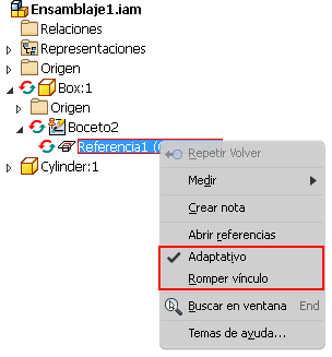

Mejoras de referencia entre piezas
El navegador de ensamblaje ahora contiene controles adicionales y detalles de la relaciones de componentes con dependencias entre piezas.
Los nodos de navegador ahora muestran la siguiente información:
  • Los nombres de los componentes de origen dependientes ahora se muestran en el nodo de navegador de referencia.
  • La dependencia de origen se muestra mediante los siguientes iconos:
    • Arista
    • Cara (se proyectan los contornos interiores y exteriores de la cara)
    • Contorno
    • Geometría del boceto
    • Geometría DWG
  • Referencia de piezas cruzadas - Ruta de incidencia muestra información de herramientas útil al pasar el cursor sobre el nodo.
  • Romper vínculo está disponible en el nodo de navegador.

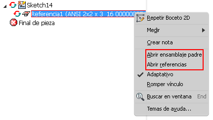

Abrir archivos directamente desde el nodo de navegador
Hay una nueva opción del menú contextual disponible en la vista de modelado del navegador de ensamblaje que permite abrir archivos de referencia directamente desde el navegador.
En un archivo de pieza, haga clic con el botón derecho del ratón en el nodo de referencia del navegador y seleccione Abrir ensamblaje padre desde el menú contextual para examinar las referencias entre piezas del archivo de ensamblaje en el que se ha creado la referencia. Seleccione Abrir referencias para abrir la pieza a partir de la que se ha creado la referencia.
Además de Referencias en un boceto, la misma función está disponible para operaciones de trabajo adaptativas para objetos copiados.
