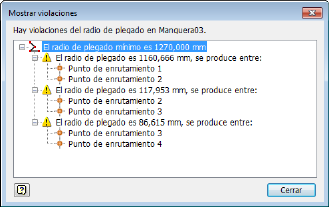

Nuevo cuadro de diálogo Mostrar violaciones que ofrece información visual de violaciones en mangueras flexibles
El cuadro de mensaje que aparece cuando se comprueba un radio de plegado problemático se ha sustituido por el nuevo cuadro de diálogo Mostrar violaciones. El nuevo cuadro de diálogo Mostrar violaciones muestra una vista en árbol de los segmentos de spline en los que se han producido violaciones del radio de plegado. Al seleccionar un nodo en el cuadro de diálogo, se resalta el segmento correspondiente en la ventana gráfica.

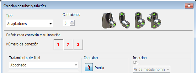

- Creación de tubos y tuberías: ahora se puede cambiar el tamaño del cuadro de diálogo, cuya anchura también aumenta al añadir más de siete números de conexión.

Al publicar el contenido de Tubos y tuberías en el cuadro de diálogo Creación de tubos y tuberías, la configuración del último tratamiento de finales usado para las conexiones se propaga automáticamente al añadir conexiones.
