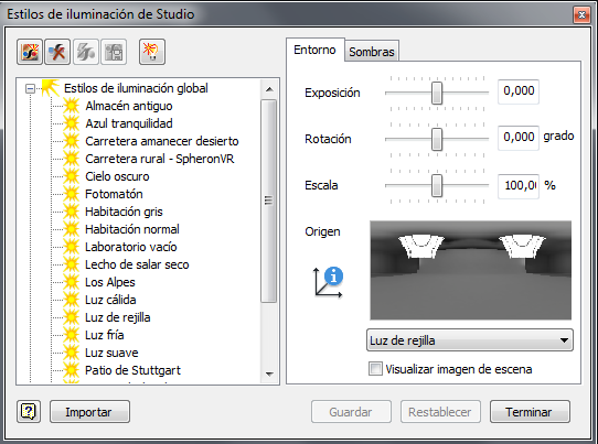

Nueva compatibilidad con iluminación basada en imágenes (IBL)
Todos los estilos de iluminación de Inventor Studio están ahora asociados con un estilo IBL. Los estilos IBL proporcionan una mejor fuente de iluminación.

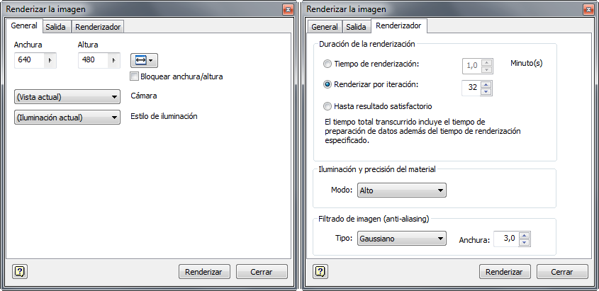

Inventor Studio admite ahora la iluminación basada en imágenes del entorno de modelado. Para la renderización desde el entorno de iluminación de modelado, utilice los comandos disponibles en la ficha Vista y, a continuación, utilice la opción Iluminación actual del cuadro de diálogo Renderizar la imagen de Studio, o binen cambie a otros estilos de iluminación del cuadro de diálogo Renderizar la imagen.
Nuevas características de los estilos de iluminación IBL de 2016
El motor de renderización avanzado RapidRT proporciona nuevas configuraciones de renderización

Nuevos estilos IBL
Se han añadido 11 nuevos estilos de iluminación a la ficha Vista panel Aspecto menú Estilo de iluminación. Estos incluyen Cielo oscuro, Habitación gris, Grupo de infinito, Fotomatón, Azul tranquilidad, Resaltado nítido, Resaltado de cerco, Luz fría, Luz cálida, Luz suave y Luz de rejilla.
