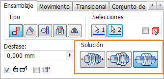

El cuadro de diálogo Añadir restricción proporciona tres nuevas soluciones para la restricción de dos ejes.
Use las nuevas opciones Opuesto y Alineado para controlar la dirección de un eje al crear una restricción de coincidencia definida entre dos ejes. Estas opciones facilitan el posicionamiento de los ejes de la forma deseada.
| En el ejemplo siguiente, se muestra el eje central del primer componente seleccionado y el eje central del segundo componente seleccionado. | Con la opción Opuesta seleccionada, se invierte la dirección del eje del primer componente seleccionado. | Con la opción Alineada seleccionada, se mantiene la dirección del eje del primer componente seleccionado. |

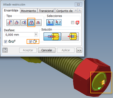

Utilice la nueva opción Bloquear rotación para bloquear los grados de libertad de rotación en un componente al establecer una restricción de inserción. Esta opción evita que la pieza rote.

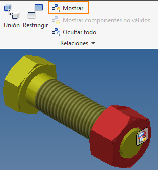

| Aparece un icono de bloqueo en la ventana gráfica al insertar una restricción de inserción con la opción Bloquear rotación seleccionada. Por defecto, el icono de bloqueo ya no se muestra tras cerrar el cuadro de diálogo Añadir restricción. | Para ver el icono de bloqueo en la ventana gráfica tras cerrar el cuadro de diálogo, haga clic en el comando Ensamblar panel Relaciones
Mostrar. Cuando se muestre, puede hacer clic con el botón derecho en el icono y acceder a diversas opciones para realizar supresiones y otras operaciones de edición.
Una vez que se aplica Bloquear rotación, se muestra la restricción de inserción con un icono de bloqueo en el navegador.
