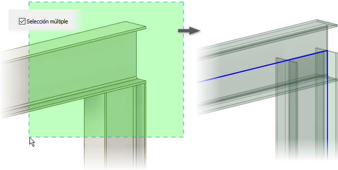

Selección de miembro para Cambiar
Anteriormente, la selección de ventana no estaba disponible al utilizar el comando Cambiar. La selección de ventana ahora está activada, y se pueden seleccionar varios miembros al mismo tiempo con la opción Selección múltiple.

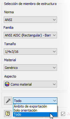

Copiar propiedades
Ahora se puede copiar información de miembros de estructura existentes cuando se utilizan los comandos Insertar y Cambiar miembro. Seleccione el cuentagotas en el cuadro de diálogo para permitir la copia de propiedades y, a continuación, seleccione un miembro. Puede optar por copiar únicamente la información de miembro de estructura, solo la orientación o ambas.

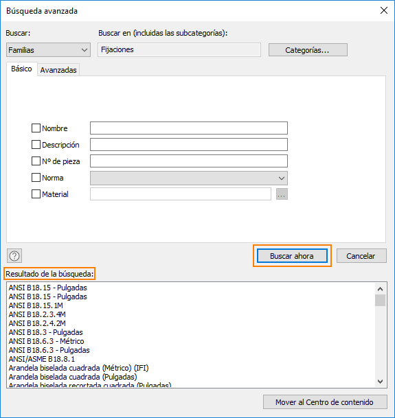

Además, ahora puede borrar el campo de búsqueda haciendo clic en el botón de borrado
situado a la derecha del campo de búsqueda. Al borrar el campo de búsqueda, el editor vuelve a la categoría seleccionada anteriormente en el árbol de la categoría.
Por otra parte, el botón Buscar ahora se activa automáticamente al acceder al cuadro de diálogo Búsqueda avanzada. Ejecute la búsqueda rápidamente pulsando Intro después de especificar los criterios de búsqueda. El campo Resultado de la búsqueda muestra información relacionada con la búsqueda activa.
Para obtener más información, consulte Procedimiento para localizar una pieza en la biblioteca del Centro de contenido.

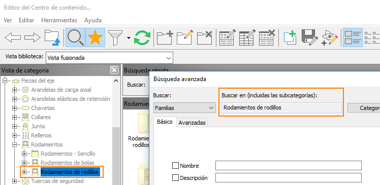

Buscar en el editor: El cuadro de diálogo Editor del Centro de contenido se abre en la ubicación de la pieza de la biblioteca del Centro de contenido.

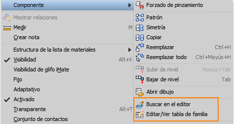

Editar/Ver tabla de familia:
El cuadro de diálogo del editor de la tabla de familia abre un cuadro de diálogo con el miembro de la familia seleccionado. Aquí puede ver una tabla de familia de solo lectura, o bien ver y editar una tabla de familia de lectura y escritura.

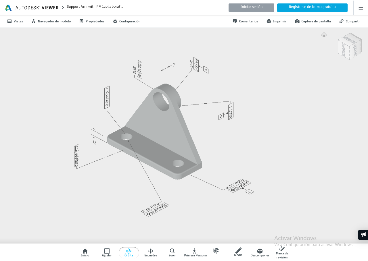

Ahora se muestran anotaciones 3D en las vistas compartidas y en el visor de Fusion Team.

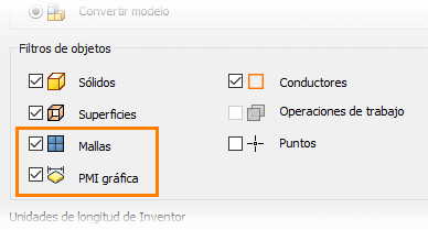

Ahora se pueden importar los datos de malla de SolidWorks. En la sección Filtros de objetos del cuadro de diálogo, active la opción Mallas para incluir las mallas del archivo seleccionado. Para obtener más información sobre cómo utilizar datos de malla, consulte Acerca del trabajo con geometría de malla.
Compatibilidad con STEP y datos de PMI
Ahora puede importar datos de PMI gráfica desde un archivo de STEP 242 activando la opción PMI gráfica.

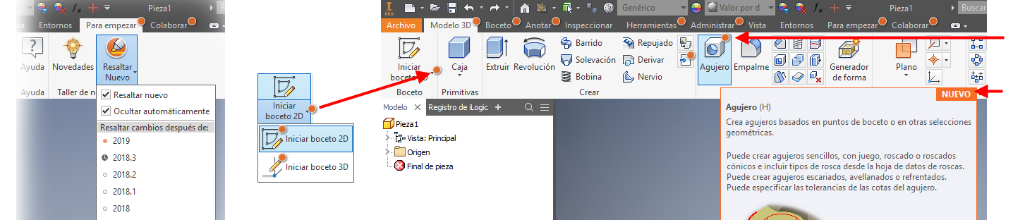

Resaltado de nuevos comandos de la cinta de opciones
Si se activa la opción Resaltar elementos nuevos, que está desactivada por defecto, los distintivos de color resaltan los comandos nuevos o actualizados. De este modo, resulta más fácil ver rápidamente qué comandos nuevos o actualizados se utilizan en los flujos de trabajo.
¿Cómo se puede utilizar esta operación? Supongamos que utiliza la versión de 2018.2 y quiere actualizarla a una versión más reciente, la de 2019. Selecciona 2018 en la lista y todos los comandos nuevos o actualizados después de 2018.2 muestran un distintivo. En concreto, serían 2018.3, 2019 y 2019.1.

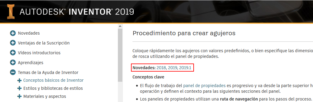

Además, si utiliza F1 para acceder a una página de ayuda, en los casos aplicables, en la parte superior de la página encontrará una serie de vínculos al tema Novedades, donde se explica el cambio en la operación o el comando.
Para obtener más información, consulte: Procedimiento para trabajar con distintivos nuevos o actualizados

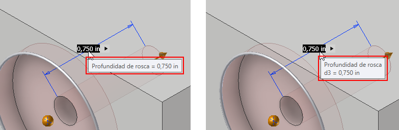

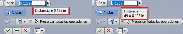

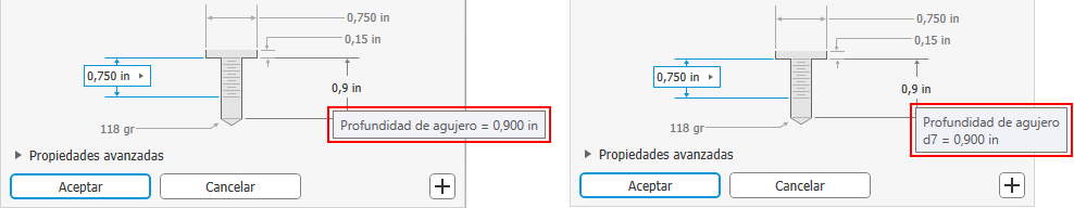

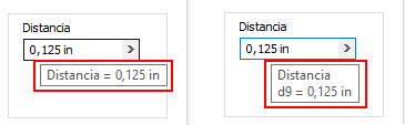

Nombres de parámetro en la información de herramientas de los campos de valores
Los campos de valores ahora muestran el nombre del parámetro en la información de herramientas. Cuando el cursor se detiene sobre el parámetro, se muestra el nombre junto con el valor.
A continuación, se indican algunos ejemplos de las diferencias entre las versiones anteriores (imagen de la izquierda) y la versión 2019.1 (imagen de la derecha):
Cuadro de diálogo
Panel Propiedades
En el lienzo
Barra de herramientas pequeña

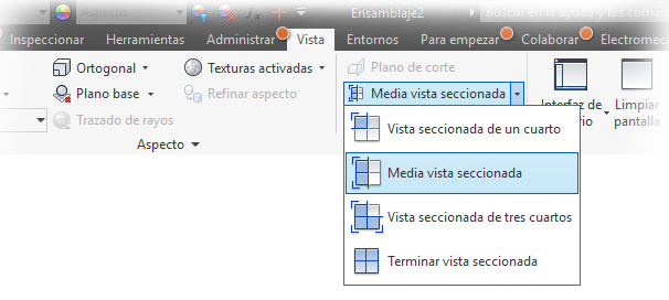

Al instalar Inventor, tiene la opción de contribuir a una actividad de recopilación de datos. Según sus datos de uso de Inventor, la vista de media sección se utiliza con más frecuencia en piezas y modelos de ensamblaje. Por lo tanto, con esta actualización, los comandos de la vista de sección se establecerán como de media sección de manera predeterminada la primera vez que se usen en una sesión de Inventor. Le agradecemos su ayuda a la hora de establecer la configuración más adecuada para la herramienta. Al comando Vista seccionada se puede acceder tanto desde la ficha Vista como Anotar de documentos de pieza y ensamblaje.
