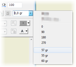

Ángulo de rotación, Girar
Gira el texto sobre su punto de inserción. Por ejemplo, si el texto está en la esquina superior izquierda justificada, el texto gira alrededor de la esquina superior izquierda.
Para una nota de dibujo, haga clic en la flecha para seleccionar la orientación del giro o introduzca un ángulo de rotación en el cuadro de edición. Para el texto del boceto, seleccione una opción de rotación de la lista o cree un nuevo SCP para orientar el texto.
