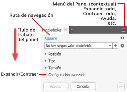

Los paneles de propiedades proporcionan acceso contextual a los parámetros que se utilizan para crear y editar operaciones.
El panel de propiedades flota sobre el área del gráfico e, inicialmente, aparece en la parte superior izquierda del área gráfica. Los paneles se pueden cambiar de tamaño, combinarlos con el explorador del modelo y moverlos a otra ubicación e, incluso, a un monitor secundario. Los paneles de propiedades utilizan secciones ampliables en lugar de fichas.
Concepto clave
  • Flujo de trabajo del panel: el flujo de trabajo del panel de propiedades va de arriba abajo. Es decir, las propiedades que defina o cambie podrán influir en las propiedades de las secciones que haya debajo, pero dichas propiedades no afectan a las propiedades de las secciones anteriores.
  • Ruta de navegación: podrá alternar rápidamente entre la edición del agujero y la edición del boceto asociado con centros de agujero.
  • Expandir/Contraer: las secciones del panel se pueden expandir para mostrar los parámetros de edición y también se pueden contraer para ocultar los parámetros de uso poco frecuente.
  • Menú del panel: el menú desplegable ofrece acceso a la Ayuda y a otras configuraciones avanzadas. El menú se adapta al contexto. Por ejemplo, una lista para el panel de propiedades, una para el navegador de modelo, etc.
  • Anclaje: el panel de propiedades se puede anclar en cualquier lado de la ventana gráfica de la aplicación, en el navegador, o bien quedar flotando sobre la aplicación o en el escritorio. De esta manera, podrá colocar el panel o el navegador donde considere oportuno.
  • Visualización: los paneles recuerdan el estado de visualización más reciente y lo utilizan la próxima vez que se acceda a ellos.

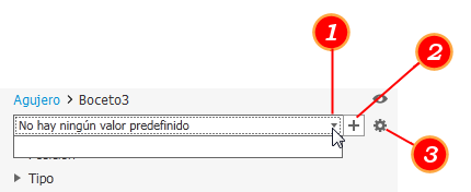

Valores predefinidos
Un valor predefinido es una colección de propiedades de operaciones predefinidas. Si esta opción está seleccionada, los valores predefinidos llenan los valores del panel de propiedades, lo que permite volver a utilizar fácilmente los conjuntos de propiedades de uso frecuente. Después de crear un agujero, se muestra un valor predefinido llamado El último usado que, como su nombre indica, muestra siempre los parámetros de las operaciones a las que se ha accedido recientemente.
El valor predefinido El último usado se compone de los parámetros utilizados en la última operación predefinida de ese tipo. Puede utilizar el valor predefinido El último usado tal cual o modificar sus valores. En cualquier momento, puede guardar el valor predefinido modificado en un nuevo valor predefinido. Para ello, haga clic en Nuevo valor predefinido.
Cuando se utiliza un valor predefinido para crear una operación, la próxima vez que cree una operación del mismo tipo, los valores predefinidos usados recientemente aparecerán en los campos del panel de propiedades.
  1. Lista desplegable de valores predefinidos.
  2. Crea un nuevo valor predefinido a partir de los parámetros actuales. Se proporciona un nombre por defecto que puede modificarse.
  3. Configuraciones predeterminadas
    1. Guardar actual: permite guardar la configuración actual en un valor predefinido al que puede asignar un nombre o utilizar el nombre por defecto.
    2. Renombrar actual: permite especificar un nombre diferente para los valores predefinidos actuales. Al cambiar el nombre de un valor predefinido, puede utilizar la tecla Esc para salir del proceso y recuperar el nombre anterior.
    3. Suprimir actual: seleccione el valor predefinido que desee suprimir y, a continuación, haga clic en Suprimir actual.

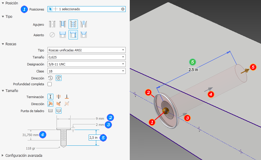

Panel de propiedades y los controles de edición en el lienzo
Si se toma la operación Agujero como ejemplo de este comportamiento, al crear o editar parámetros de operaciones se pueden utilizar campos de edición en el panel de propiedades, campos de edición en el lienzo y manipuladores de operaciones.
El panel de propiedades y los controles de edición en el lienzo se han diseñado para que pueda usar el teclado fácilmente. Al editar un valor, puede utilizar la tecla Intro para modificar los valores. Siempre que el control de edición está activado (se está modificando activamente un valor), la tecla Intro solo afecta a ese valor.
Para completar el proceso de definición de la operación y cerrar el panel de propiedades, utilice Ctrl+Intro.
Cuando un control de edición no está activo, la tecla Intro finaliza la definición de la operación, igual que si hiciera clic en Aceptar, y se cierra el panel de propiedades.
