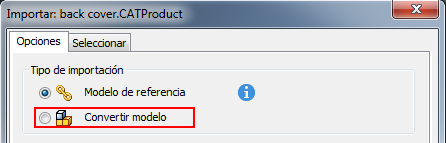

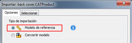

Para importar como modelo de referencia de AnyCAD o mediante Convertir modelo:
  1. En la ficha Opciones, especifique el tipo de importación. Opte por una de las posibilidades siguientes:
    • Modelo de referencia: sirve para mantener un vínculo al archivo seleccionado, lo que permite la supervisión y actualización a medida que el modelo cambia. Utilice esta opción si el diseño está en desarrollo y no es necesario editar el modelo al que se hace referencia (no está disponible en Inventor LT).
    • Convertir modelo: sirve para crear un archivo de Inventor que no esté vinculado al original. Utilice esta opción si va a modificar el modelo para un nuevo diseño.
