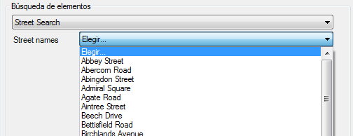

En el cuadro de grupo Búsqueda de elementos, puede especificar un centro de mapa seleccionando un objeto concreto. Las búsquedas se pueden definir con el Administrador de búsquedas de elementos. Esta búsqueda es de tipo secuencial con cuadro combinado de tipo de entrada de datos.
