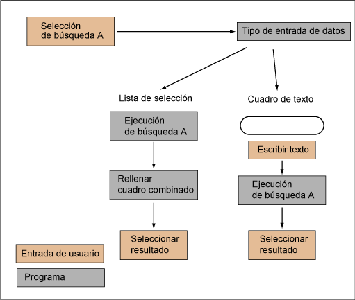

El siguiente diagrama muestra el flujo de trabajo con tipos de entrada de datos diferentes.
Búsqueda de elementos: flujo de trabajo de búsqueda secuencial con tipos de entrada de datos diferentes.
