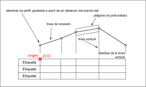

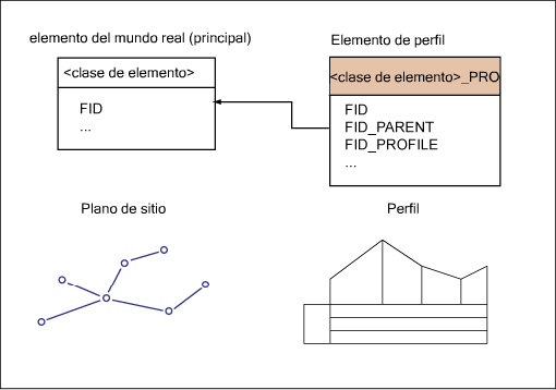

Las clases de elemento de perfil almacenan puntos, líneas y etiquetas para cada perfil. Las clases de elemento de perfil representan dos tipos de elementos:
Un elemento real (principal), por ejemplo, una tapa de boca de alcantarilla. Cada elemento real se corresponde con un elemento de perfil. Los elementos reales son objetos de perfil que normalmente se muestran en el sistema de referencia global. La clase de elemento de perfil almacena la relación con el elemento real en el atributo FID_PARENT.
Los elementos de decoración del dibujo de perfil, como líneas de marco, leyendas o etiquetas. Los elementos de decoración no se corresponden con ningún elemento real.
Por ejemplo, un elemento de perfil de WW_LINE_PRO almacena la línea de perfil que corresponde al elemento real de WW_LINE.
Utilice el Administrador del modelo de datos para crear las clases de elemento de perfil. Normalmente se dispone de una clase de elemento de perfil correspondiente para cada clase de elemento real. La siguiente tabla ilustra cómo se almacenaría un perfil de aguas residuales.

Línea vertical WW_PROFILE_LINE_PRO detalle
Línea de conexión WW_PROFILE_LINE_PRO detalle
Símbolo, por ejemplo, origen o altura de referencia WW_PROFILE_POINT_PRO detalle
Polígono WW_PROFILE_POLYGON_PRO detalle
Texto estático, por ejemplo, altura o etiquetas de leyenda WW_PROFILE_STATIC_TEXT detalle y detalle secundario
