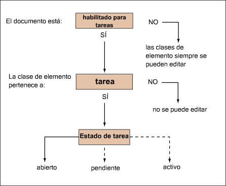

Para trabajar con clases de elemento habilitadas para tareas, debe crear una tarea que contenga esas clases de elemento. Para ello, utilice plantillas de tarea.
Una plantilla de tarea contiene clases de elemento predefinidas que pueden procesarse en las tareas que se crean a partir de esta plantilla. No puede modificar o suprimir clases de elemento habilitadas para tareas que no estén en esta tarea.
Puede combinar clases de elemento desde diferentes argumentos en una plantilla de tarea. Al crear una tarea a partir de esta plantilla, puede cambiar el estado de cada argumento de forma independiente.
Nota: Es necesario habilitar un modelo de sector para tareas antes de crear plantillas de tarea. Véase Habilitar un modelo de sector empresarial para tareas. Solo se pueden habilitar para tareas los modelos de sector empresarial basados en Oracle.
Las clases de elemento habilitadas para tareas solo pueden editarse si pertenecen a la tarea actual. Una tarea solo puede procesarse si su estado es Abierto.
