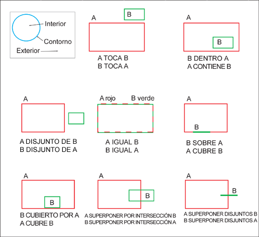

Relaciones topológicas:
Operador SDO_RELATE de Oracle Spatial: patrones de intersección
Nombres de relaciones topológicas:
Estos son los siguientes patrones de intersección espacial:
El interior y el contorno de un objeto está completamente contenido en el interior de otro objeto.
El interior de un objeto está completamente contenido en el interior de otro objeto y sus contornos se intersecan.
Lo opuesto a CUBRE. A CUBIERTOPOR B implica que B CUBRE A (demarcaciones de dos objetos que se cubren entre ellos parcialmente; el interior del otro objeto está completamente contenido dentro del objeto).
Los contornos y los interiores no se intersecan.
Los dos objetos tienen el mismo contorno e interior.
Lo opuesto a CONTIENE. A DENTRO B implica que B CONTIENE A (el contorno y el interior de un objeto están completamente dentro de otro objeto).
Los contornos y los interiores de dos objetos se intersecan.
El interior de un objeto interseca el contorno y el interior de otro objeto, pero los dos contornos no se intersecan. Ejemplo: cuando una línea se origina fuera de un polígono y finaliza dentro del mismo polígono.
Los contornos se intersecan, pero los interiores no.
