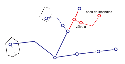

Use el flujo de trabajo Creación de boca de incendios para crear bocas de incendios que estén conectadas a la tubería principal con una tubería recta generada o con una tubería creada por usted.
También puede digitalizar una armadura en la tubería principal o una válvula en la tubería.
Si no se crea una armadura, el sistema crea un accesorio de tubería en la ubicación en la que la tubería se conecta a la tubería principal (regla de elemento).
Si elige Tubería recta, se le pedirá que seleccione la tubería principal en el dibujo. La acometida se crea como una proyección ortogonal en la tubería principal.
Cuando termine de crear la geometría, el formulario de la clase de elemento se mostrará para que pueda añadir datos de atributos.
