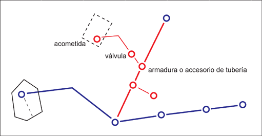

Use el flujo de trabajo Creación de acometida para conectar la acometida a la tubería principal con una tubería recta generada o con una tubería creada por usted.
Puede digitalizar una armadura en la tubería principal, en la posición en la que la acometida se conecta a dicha tubería, y añadir una válvula a la tubería.
Si no se crea una armadura, el sistema crea un accesorio de tubería en la ubicación en la que la acometida se conecta a la tubería principal. Este funcionamiento se controla con una regla de elemento (véase Regla de elemento: crear nodos iniciales y finales).
Si elige Tubería recta, se le pedirá que seleccione la tubería principal en el dibujo. La acometida se crea como una proyección ortogonal en la tubería principal.
Cuando termine de crear la geometría, el formulario de la clase de elemento se mostrará para que pueda añadir datos de atributos.
