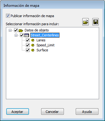

  3. En el cuadro de diálogo Información de mapa, seleccione Publicar información de mapa.
  4. En el cuadro de diálogo Información de mapa, expanda los elementos de la lista y seleccione Street_Centerlines.
    Al seleccionar Street_Centerlines, se selecciona automáticamente todo lo que está en Street_Centerlines.
  5. Para publicar la información en un archivo XML, haga clic en el icono de guardar y especifique una ubicación para el archivo publicado. Haga clic en Guardar.
    La operación Publicar DWF utiliza el archivo XML.
  6. Haga clic en Aceptar.
