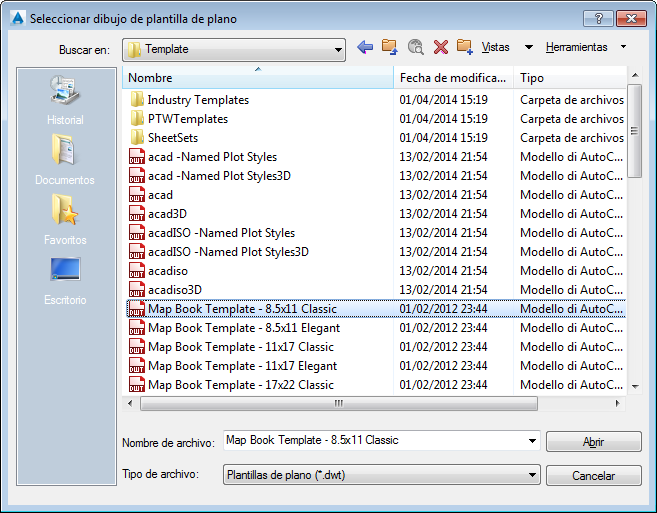

  1. Abra la plantilla de libro de mapas 8.5x11.
    • Pulse AbrirDibujo.
    • Cambie Tipo de archivos a Plantilla de dibujo (*.DWT).
      AutoCAD Map 3D toolset cambia automáticamente a la carpeta Template.
    • Desplácese hasta más o menos la mitad de la lista de plantillas.
    • Seleccione Map Book Template - 8.5x11 Classic.dwt.
    • Haga clic en Abrir.
      Desplácese hasta más o menos la mitad de la lista de plantillas y seleccione la primera plantilla de libro de mapas.

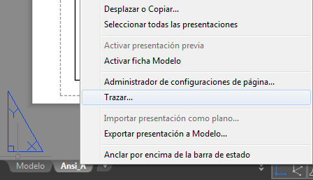

  3. Haga clic con el botón derecho en la ficha de presentación con la etiqueta Ansi_A y seleccione Administrador de configuraciones de página para especificar la información de trazador y de papel.
    Haga clic con el botón derecho para el libro de mapas y seleccione Administrador de configuraciones de páginas.
  4. En la lista Configurar página, seleccione *Ansi_A* y haga clic en Modificar.
  5. Seleccione una de las opciones de trazador DWF en la lista Nombre.
  6. Cambie cualquier otra configuración que desee.
  7. Haga clic en Aceptar y, a continuación, en Cerrar.
