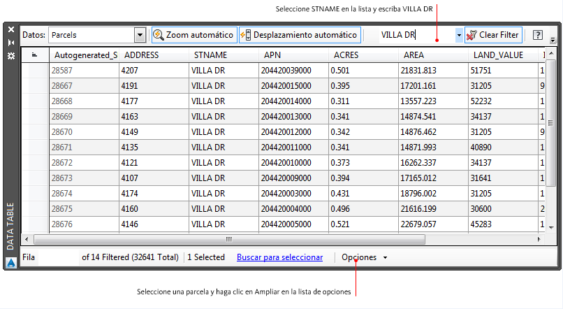

  3. En el Administrador de visualización, seleccione la capa Parcels y haga clic en Tabla.
  4. En la Tabla de datos, en la lista Filtrar por, seleccione el campo STNAME y escriba VILLA DR en él.
    No escriba la palabra “Drive” completa.
  5. Haga clic en Aplicar filtro para mostrar solo parcelas de Villa Drive.
    Utilice la Tabla de datos para filtrar las parcelas que se muestran.
  6. Compruebe que Zoom automático está activado.
    Este botón está resaltado cuando está activado.
  7. Haga clic en el campo gris oscuro más a la izquierda para una parcela para seleccionar esa parcela.
    Nota: Desplace la Tabla de datos hacia la izquierda para ver los campos más a la izquierda.
    AutoCAD Map 3D toolset amplía la parcela seleccionada.
  8. Anote el número del campo Autogenerated_SDF_ID, ya que lo necesitará más adelante.
