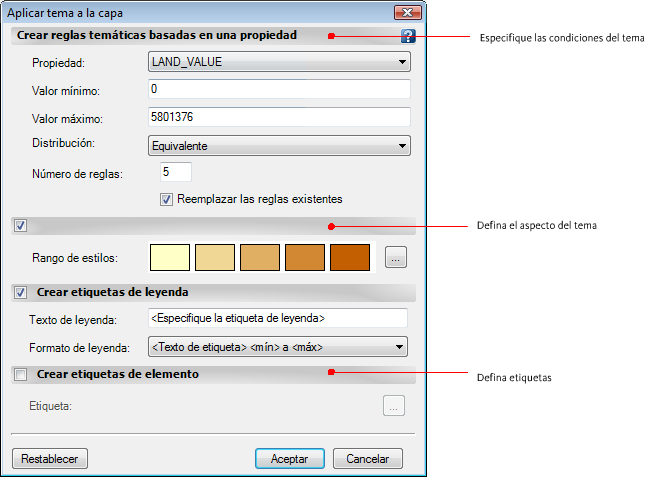

Para definir el tema
  1. En el cuadro de diálogo Aplicar tema a la capa, en Crear reglas temáticas basadas en una propiedad, haga clic en la flecha abajo situada junto a Propiedad y seleccione LAND_VALUE.
    Deje los parámetros de valor mínimo, valor máximo y distribución tal y como aparecen.
    Utilice el cuadro de diálogo Aplicar tema a la capa para diseñar el tema.
  2. Haga clic en junto a la ilustración de Rango de estilos.
  3. Seleccione el elemento de relleno.
  4. Cambie el color final de la rampa de color a rojo oscuro.
  5. Cambie la Transparencia a 40.
  6. Haga clic en Aceptar dos veces para volver al Editor de estilos. Mantenga el Editor de estilos abierto para el siguiente ejercicio.
