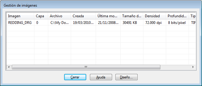

Para visualizar información sobre una imagen ráster
. Buscar
El cuadro de diálogo Gestión de imágenes muestra información sobre la imagen seleccionada.
Coloque el cursor sobre la imagen, mantenga pulsada la tecla Mayús y haga clic en la imagen.

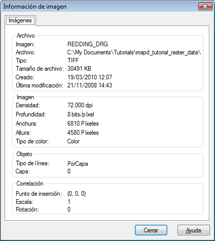

Información.
El cuadro de diálogo Información de imagen ofrece información adicional sobre la imagen.
