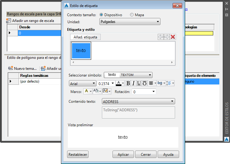

En este ejercicio, utilizará el Editor de estilos para añadir etiquetas a las parcelas.

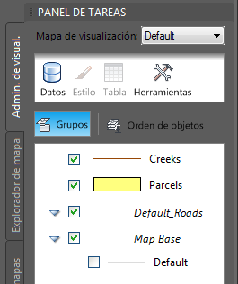

La ficha Administrador de visualización muestra las capas del mapa actual.

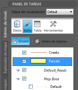

Haga clic en la capa Parcels y, a continuación, en Estilo.
Haga clic en la celda situada bajo Etiqueta de elemento. Especifique la propiedad que desee mostrar en la etiqueta y algunas opciones de estilo.
Las etiquetas muestran los números de calle en las parcelas del mapa.
