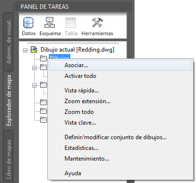

  3. En la ficha Explorador de mapa del Panel de tareas, haga clic con el botón derecho en la carpeta Dibujos. Haga clic en Enlazar.
    Enlazar dibujos desde la ficha Explorador de mapa del Panel de tareas.
