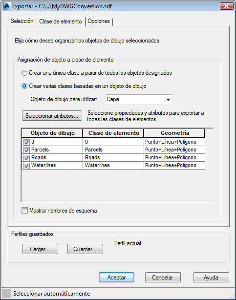

  1. En el cuadro de diálogo Exportar, en la ficha Clase de elemento, haga clic en Crear varias clases basadas en un objeto de dibujo.
  2. En Objeto de dibujo para utilizar, seleccione Capa.
    La tabla del cuadro de diálogo se actualiza para mostrar los nombres de capa y los nombres de clase de elemento que se utilizarán.
  3. Desmarque la casilla de la capa 0.
  4. Haga clic en Seleccionar atributos.

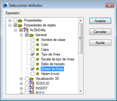

    Los atributos que especifique aquí se asignan a cada clase de elemento en el archivo SDF. Así que seleccione únicamente atributos que sean adecuados para todos ellos. Por ejemplo, puede seleccionar propiedades generales, como Grosor de línea, pero no propiedades de datos de objeto, que son específicas de cada clase de elemento.
  5. En el cuadro de diálogo Seleccionar atributos, expanda el elemento Propiedades de objeto y los elementos AcDbEntity y General.
  6. Active las casillas de Grosor de línea y Tipo de línea y haga clic en Aceptar.
    Expanda los elementos de nivel superior para seleccionar un subconjunto de propiedades.
  7. En el cuadro de diálogo Exportar, en el área de rejilla, haga clic en la celda Clase de elemento de la primera capa, Parcels.
    Aparece un botón en el lado derecho de la celda de rejilla.
  8. Haga clic en la celda Clase de elemento de Parcels.
  9. En el cuadro de diálogo Asignación de propiedad de clase de elemento - Parcels, haga clic en Seleccionar atributos.
  10. Expanda el elemento Datos de objeto y active Parcels.
    La clase de elemento Parcels resultante incluirá los campos de datos de objeto de la capa Parcels pero ninguno de las otras capas.
  11. Haga clic en Aceptar dos veces para volver a la ficha Clase de elemento.
  12. Haga clic en la celda Geometría de Parcels y cambie la entrada a Polígono.
  13. Repita desde el paso 6 hasta el paso 11 con las dos clases de elementos restantes; utilice la siguiente tabla como guía.
