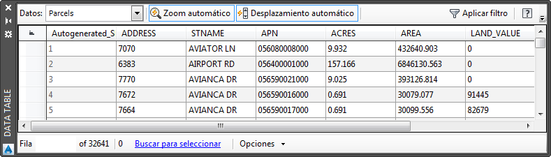

  8. En el Administrador de visualización, seleccione la capa Parcels y haga clic en Tabla.
    Se muestra información asociada con las parcelas, pero no se incluyen datos relacionados con el propietario.
    Se muestran los datos asociados a la capa Parcels.

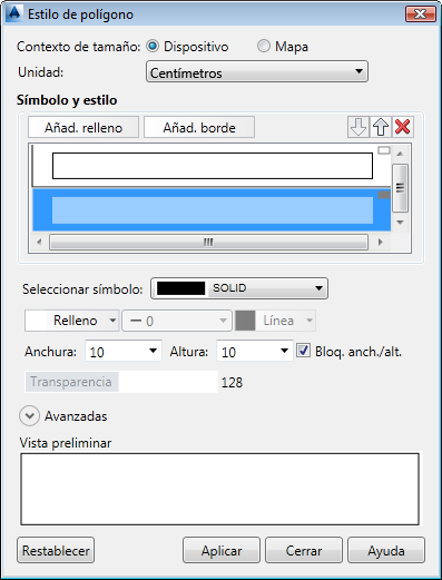

Para aplicar estilo a las parcelas en el mapa
  1. En el Administrador de visualización, seleccione la capa Parcels y haga clic en Estilo.
  2. En el Editor de estilos, haga clic en el color de la entrada Estilo.
  3. En el cuadro de diálogo Estilo de polígono, seleccione el elemento de relleno.
  4. Mueva el control deslizante Transparencia hasta 128.
  5. Cambie el Color a una sombra clara.
    Cambie la transparencia de primer plano de la capa de parcelas.
  6. Haga clic en Aplicar y, a continuación, en Cerrar.
  7. Cierre el Editor de estilos.
    La capa de parcelas cubre la superficie. Dado que es transparente, se puede ver la superficie situada debajo.
