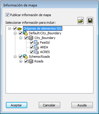

  3. Active la casilla Publicar información de mapa.
  4. Expanda el elemento Orígenes de elementos SIG para ver lo que incluye.
    Si expande la lista al completo, puede ver las propiedades asociadas con los elementos de este mapa.
  5. Seleccione el elemento Orígenes de elementos SIG.
    Todos los subelementos se seleccionan automáticamente.
    El cuadro de diálogo de información de mapa determina qué datos se publican en DWF
    Si lo desea, puede seleccionar simplemente un subconjunto de propiedades.
