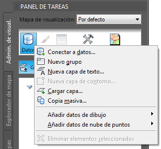

  1. En el Administrador de visualización, haga clic en DatosConectar a datos.
    Cambie al Administrador de visualización para conectar con datos.

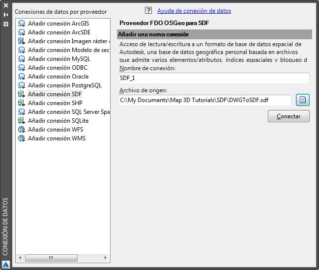

  2. En la ventana Conexión de datos, en Conexiones de datos por proveedor, haga clic en Añadir conexión SDF.
  3. Haga clic en junto al campo Archivo de origen bajo Añadir una nueva conexión.
  4. Abra el archivo SDF que ha creado en la Lección 1: Conversión de capas de dibujo en clases de elemento.
    Puede conectar con el archivo SDF que ha creado.
  5. Haga clic en Conectar.

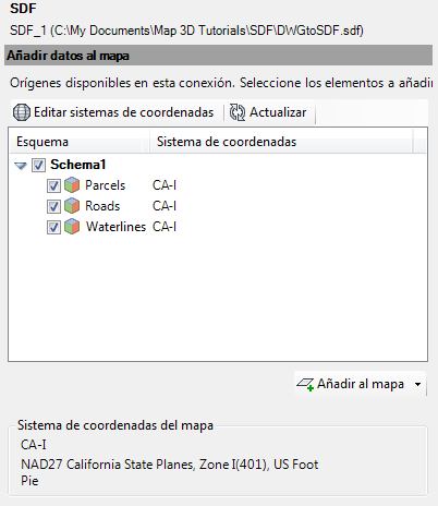

  6. Seleccione todas las clases de elementos.
    Cada capa del mapa original se muestra como una clase de elemento independiente.
  7. Haga clic en Añadir al mapa.
