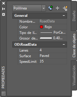

Al crear un objeto mediante su clasificación, éste toma automáticamente sus propiedades y valores de su clase de objeto. La clasificación mantiene la consistencia y establece estándares en el dibujo.
La ficha Clase de objeto de la paleta Propiedades muestra las propiedades asociadas a la clase del objeto seleccionado.
