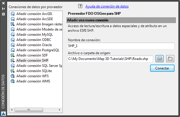

  1. Haga clic en la ficha Iniciogrupo DatosConectar.
    Se muestra la ventana Conexión de datos.
    Nota: Si no ha descargado los datos de muestra para el aprendizaje, también puede ver el vídeo.
  2. En Conexiones de datos por proveedor (a la izquierda), haga clic en Añadir conexión SHP.
  3. Haga clic en el icono de archivo junto a Archivo o carpeta de origen (a la derecha).
  4. Desplácese hasta la carpeta en la que ha copiado los datos de muestra y seleccione Roads.shp. Haga clic en Abrir.

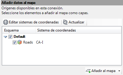

  5. Haga clic en Conectar para añadir el archivo SHP Roads como origen de datos.
    Para añadir un elemento, es necesario conectarse primero al origen.
  6. En la ventana Conexión de datos, haga clic en Añadir al mapa.
    Haga clic en Añadir al mapa para ver los datos de su mapa.
