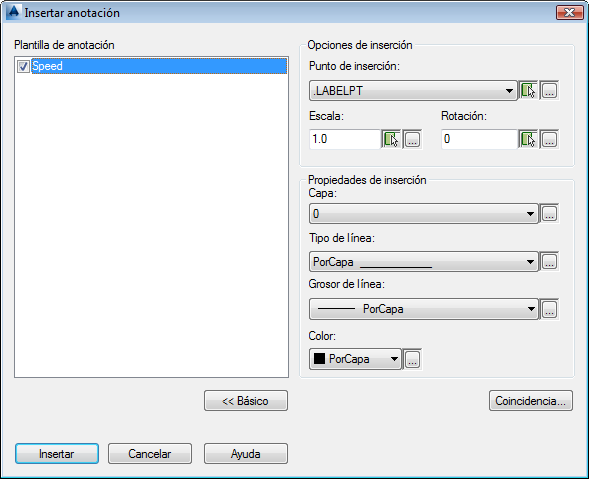

Para asociar anotaciones a objetos de dibujo
Para este ejercicio, seleccione algunas de las calles circundantes al trébol del centro de la ciudad.
Seleccione las calles circundantes al trébol.
Anotación de mapa
Insertar.
Haga clic en la ficha Anotar para ver las opciones de Anotación de mapa.
Cualquier otra plantilla de anotación definida en el dibujo también figurará en esta lista.
Junto a cada calle, se añaden los valores de límite de velocidad en texto azul, con arreglo a los datos de objeto asociados con los objetos de la calle.
