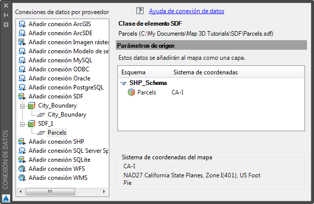

Conectar a datos. En Añadir datos al mapa, se selecciona Parcels.
El sistema de coordenadas para esta clase de elemento aparece junto a su nombre. Si esta información no es correcta, puede hacer clic en Editar sistemas de coordenadas para cambiar el sistema de coordenadas.
En la ventana Conexión de datos, conecte con un proveedor de datos y, a continuación, seleccione la clase de elemento que desee.
Al hacer clic en Añadir al mapa, aparecerá una capa denominada Parcels en la lista del Administrador de visualización . Es posible asignar un estilo a las capas, guardarlas, visualizarlas u ocultarlas, independientemente de otras capas del mapa.
