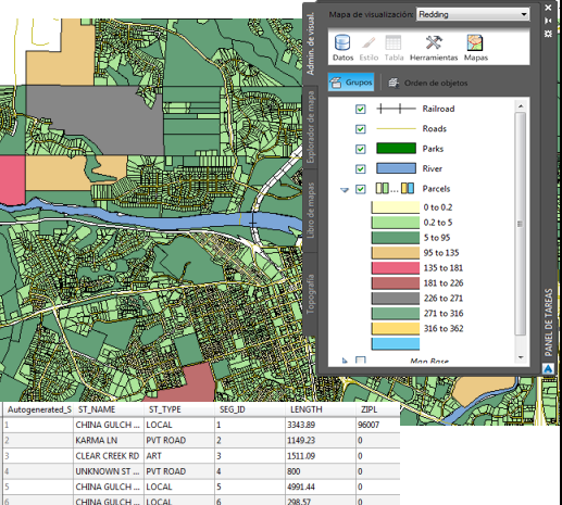

Las capas en el Administrador de visualización representan los orígenes de datos a los que está conectado este mapa. La Tabla de datos permite editar la información de elementos individuales en una capa.

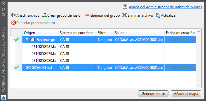

Incorpore datos de nube de puntos de archivos LiDAR Aerial Survey (.LAS) o ASCII (.XYZ).
Utilice el Administrador de nubes de puntos para incorporar datos de nube de puntos
