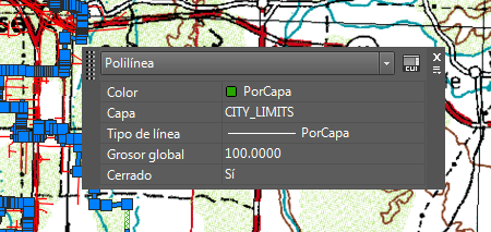

    Si el panel Propiedades rápidas no se muestra, hacer clic con el botón derecho en cualquier lugar del dibujo y seleccionar Propiedades rápidas.

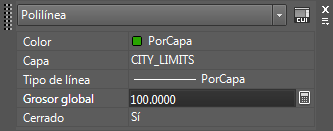

  4. Seleccione el valor para Grosor global, escriba 100 y pulse Intro.
    Se pueden editar los valores en la ventana Propiedades rápidas.
  5. Pulse Esc para cerrar la ventana Propiedades rápidas.
    La polilínea se muestra con el nuevo grosor.
