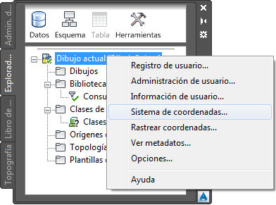

    • Cambie al Explorador de mapa del Panel de tareas.
    • Haga clic con el botón derecho en el dibujo actual y, a continuación, haga clic en Sistema de coordenadas.
      También puede
    • En Código, escriba ca-i y pulse Intro.
    • Haga clic en Aceptar.
