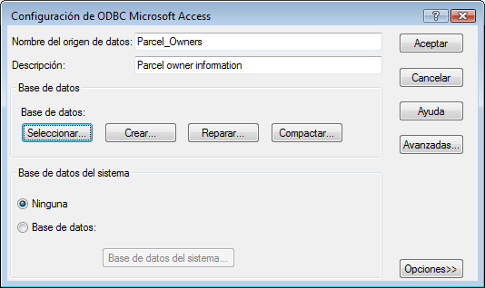

  5. En el cuadro de diálogo Configuración de ODBC Microsoft Access, en Nombre del origen de datos, escriba Parcel_Owners.
  6. Escriba una descripción; por ejemplo, "Parcel owner information".
    Asigne un nombre al origen de datos.
  7. En Base de datos, haga clic en Seleccionar.

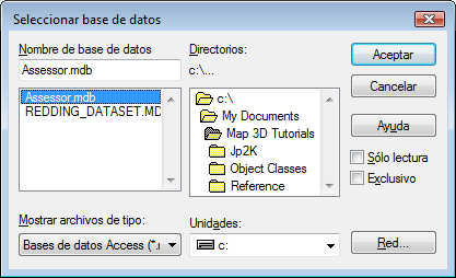

  8. En el cuadro de diálogo Seleccionar base de datos, desplácese hasta los archivos de muestra y seleccione el archivo Assessor.mdb.
    Especifique la base de datos de este origen de datos.
