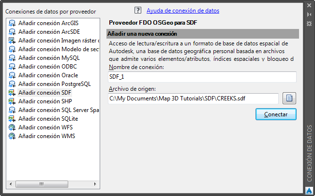

  3. En la ventana Conexión de datos, realice las siguientes acciones:
    • En Conexiones de datos por proveedor, haga clic en Añadir conexión SDF.
    • Para Archivo de origen, haga clic en el icono de archivo junto al campo.
    • Desplácese al archivo SDF que ha creado en el Ejercicio 1: Exportación de clases de objetos a SDF.
    • Seleccione el archivo y haga clic en Abrir.
    • Haga clic en Conectar.
      Especificar el archivo al que se desea conectar.

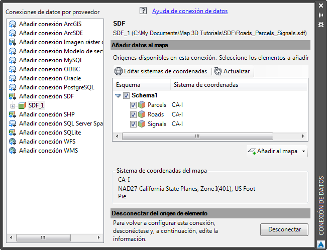

    • En Añadir datos al mapa, seleccione las tres clases de elementos.
      Seleccionar las clases de elementos y añadirlas al mapa.
    • Haga clic en Añadir al mapa.
  4. Cierre la ventana Conexión de datos.
  5. En el Panel de tareas, haga clic en la ficha Administrador de visualización para ver las tres clases de elementos.
