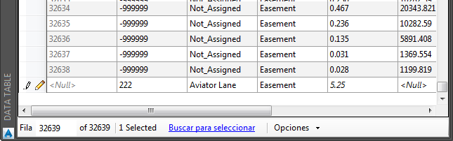

Si la Tabla de datos está minimizada o anclada, haga clic en su icono Mostrar/Ocultar para mostrarla. Desplácese a la parte inferior de la Tabla de datos para ver la entrada nueva.
Observe el resto de entradas para ver cuál es la entrada lógica de cada columna. Al realizar cambios en las propiedades de la parcela, se le aplica check-out automáticamente.
El origen de datos original se actualiza con los cambios.
Se ha añadido una nueva parcela y se han actualizado los datos de parcela para reflejar los cambios.
Entrada nueva en la Tabla de datos
