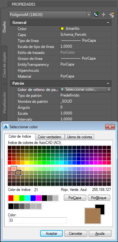

Utilice clases de objetos como una forma fácil de seleccionar todos los objetos en una clase y cambiar sus propiedades. Eso no cambia la definición de clase de objeto en sí, solo las propiedades de los objetos de dicha clase de objeto .
En este ejercicio se utiliza el mapa creado en el Ejercicio 1: Creación de objetos mediante clases de objetos.
Para cambiar el color de las parcelas clasificadas
Abrir
Dibujo. Se seleccionan todos los objetos clasificados como Parcels.
Cambiar el color de relleno de todos los objetos de la clase de objeto Parcels mediante la paleta Propiedades.
