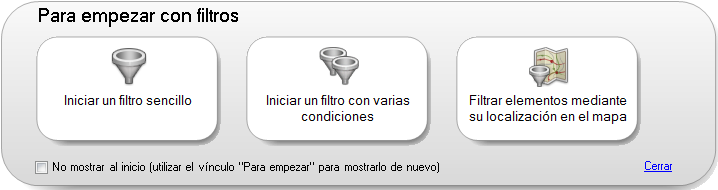

Si la página de inicio de expresión está activada, se muestran unos botones que representan los distintos tipos de expresión. Puede hacer clic en uno de esos botones para insertar una plantilla de expresiones.
Haga clic en uno de estos botones para comenzar con una expresión de muestra.
Para evitar que los botones para comenzar se muestren cada vez que se crea una expresión, active la casilla de verificación No mostrar al inicio. Si lo desea, podrá volver a visualizarlos más adelante con solo hacer clic en Para empezar.
Para cerrar la página de inicio, haga clic en Cerrar.
